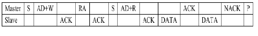

            Trong cấu trúc multi-read/write của giao tiếp I2C dường như chỉ cho một địa chỉ ( hoặc 1 thanh ghi của con cảm biến) mà thôi
            E đang làm một con cảm biển. Việc tính toán yêu cầu đọc "liên tiếp" dữ liệu từ 3 thanh ghi ( có 3 địa chỉ khác nhau) để tính toán. Việc đọc từng byte của thanh ghi này rồi dừng chuyển qua đọc byte của thanh ghi khác sẽ có một khoảng thời gian dán đoạn. Dữ liệu đo từ 3 thanh ghi sẽ không đồng bộ, dẫn tới viêc tính toán sai.
            Có ai biết cấu trúc ( dạng như ảnh e đã upload) để dọc data không giúp e với?
            Rất cảm ơn!
