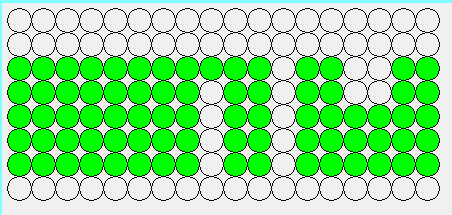

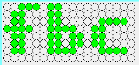

    hiện tại thì e đã chạy đc cái code này rồi
    nhưng mà có 1 lỗi tai hại mà e không giải quyết đc, đó là khi chạy chữ thì tất cả các cột đều bị nhân đôi (x2) ... ...
    khiến chữ cứ díu dít vào nhau không nhìn ra gì cả, đây là hình minh họa:
    nếu bình thường thì phải thế này:
    thực tế khi chạy lại thế này:

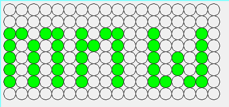

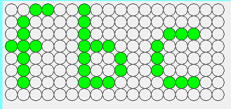

    nhưng nếu là mấy chữ này thì còn nhìn đc chứ phải chữ m với n với w là không thấy j luôn:
    chuẩn là thế này:
    thế mà nó lại thế này:
    Thật là đau buồn quá, xin đại hiệp nào ra tay trượng nghĩa giúp e vụ này với...
      cái lỗi này là do bạn khi chuyển sang quét cột (hàng) bạn chưa tắt cột (hàng) trức đó.
      bạn chỉ cần tắt cột (hàng) trước đó là được.
        Nguyên văn bởi voiviqua Xem bài viết
        cảm ơn bạn, nói có lý quá, chỉnh lại cái chạy ngon ngay.
        cảm ơn nhiều nhé!
