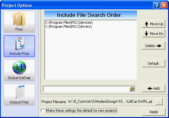

    Các bạn ơi. Minh muon tao file thư vien trong CCS thi phai lam the nao nhỉ. VD: file: "tv_lcd.h" hay là "nutbam.h" hay "cau_hinh_chuan.h"/"cau_hinh.c"
    để khi mình viết code thì chỉ việc gọi #include "cau_hinh_chuan.h" #include"tv_lcd.h"
    Cảm ơn bạn rất nhiều
    New \ Source File ( Header File )
    File \ Save.

        Có lẽ tất cả vấn đề nằm ở đây
Name:	Include Files.jpg
        Thông thường bạn sẽ lập một thư mục thư viện riêng (User Library Folder), thêm đường dẫn của thư mục đó vào danh sách.
        Nếu muốn chỉ phải làm việc này 1 lần (sau khi cài phần mềm) thì tích vào cái bên phải APPLY
        p/s: chương trình luôn tìm kiếm trong thư mục chứa project nhé
