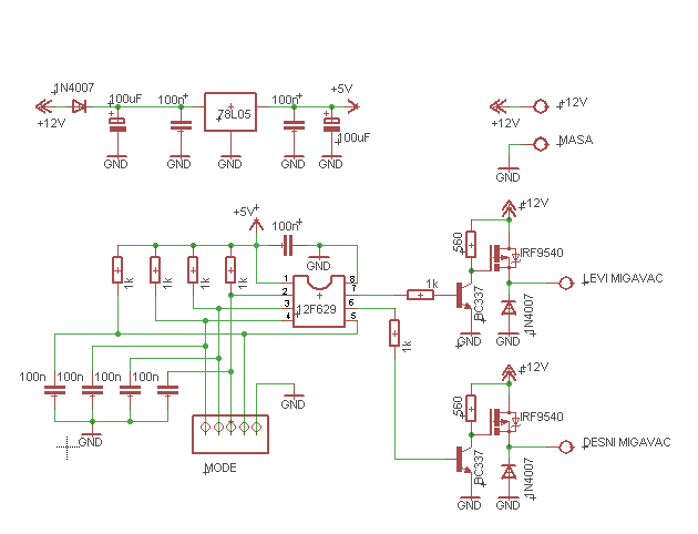

PIC 12F629 nhờ các bạn viết chương trình cho con này với
  • PIC 12F629 nhờ các bạn viết chương trình cho con này với
    Tình hình là em có tìm được cái mạch PIC này, điểu khiển led chớp bằng 4 nút nhấn
    Mạch thì đã OK rồi, nhưng em lại không tìm ra được chương trình cho mạch này
    Đây là mạch em nó:
    CÒn đây là link video của em nó:
    http://www.youtube.com/watch?v=SEb8LZrw1Og
    Nhờ các bạn viết dùm mình
    Thanks các bạn trước!

      Bạn cho biết tần số chớp của mỗi kiểu nháy đi. À, mà bạn ở đâu? Nếu ở SG thì mang mạch qua, mình viết cho bạn, mang theo mạch nạp luôn nếu có!
        tần số chớp kiểu đầu (turn signal) = 70-80 flashes per minute
        tần số chớp kiểu hai (hazard) = 70-80 flashes per minute
        tần số chớp kiểu ba (emergency) = 3 flashes per second
        nhờ bạn vaa_dtvn giúp dùm mình

          Bạn ở đâu? Mang mạch qua chỗ mình luôn, vừa viết vừa nạp test thử luôn. À, bạn dùng 4 nút bấm đúng ko, vậy nếu khi ko bấm nút nào hết thì sao ? Không nháy đèn đúng ko!?
            hiện tại mình mới vẽ mạch trên proteus để mô phỏng và PCB, nhưng chưa có code cho con này
            nên mình nhờ bạn viết vaa_dtvn viết dùm mình
            mình dùng 4 nút bấm, để đổi trạng thái nháy của led.
            khi ko bấm nút nào thì ko nháy led nữa

                tôi có kèm theo bản mô phỏng Proteus và .hex file . chương trình được viết bằng ngôn ngữ picbasic pro.
                Mãi đi tìm vàng.
                  phần ER: trong chương trình chính được viết lại và có kèm theo .hex mới cho mô phỏng.
                  Code:
                  ER:
                      for count1=0 to 2
                          high led1
                          pause 100
                          low led1
                          pause 100
                      next count1
                         ' pause 250
                      for count1=0 to 2
                          high led2
                          pause 100
                          low led2
                          pause 100
                      next count1
                         ' pause 250
                   return
                  Mãi đi tìm vàng.

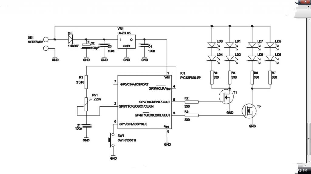

                      bạn có thể viết cái nào giống thế này đc ko? thank nhìu :X :X
                      Ohr LED Dash Light - Flash Patterns - YouTube
                        Tôi tìm được cái mạch đèn Led dùng PIC này, điểu khiển led thay đổi kiểu nháy bằng 1 nút nhấn
                        Mạch thì cũng dễ làm, nhưng tôi không có code để nạp cho Pic 12F629 được chương trình cho mạch này, vào đây thấy bạn KVLV đã viết code cho một mạch tương tự vậy nhờ bạn viết giúp code cho mạch này có được ko. Xin cám ơn nhiều.
                        Đây là link video của nó : 2 Channel Hi-Power LED Flasher - YouTube Click image for larger version
Name:	Mach den nhay.jpg

                          bạn có thể cho bà con biết nó chớp thế nào không? tôi nhìn chá mắt quá!
                          Ít ra bạn cũng cho vài chi tiết để có thể bắt đầu? Lúc này tôi có ít thời gian cho việc này lắm (viết code), là tôi không hứa là sẽ giúp nha.

                            Cám ơn bạn KVLV đã trả lời, thú thực là mạch tôi này sưu tầm trên mạng thấy hay mà mạch cũng dễ làm nên làm thử, chỉ thấy có Video demo nên không biết tần số chớp tắt thế nào, chỉ quan tâm là khi làm xong nó sẽ nháy được các kiểu giống như trong Video trên mạng, còn nhịp chớp tắt cũng không cần chính xác lắm. Cám ơn bạn KVLV đã quan tâm, bạn bận thì thôi, nếu có thời gian rảnh thì cố giúp tôi. Xin chân thành cám ơn
