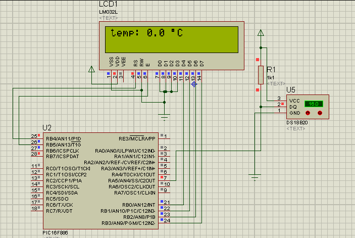

        chẳng hiểu sao em gán địa chỉ vào cho 1 con, rồi viết ct khác đọc địa chỉ đó để lấy nhiệt độ thì không đúng.

          bạn lấy số serial # của cái cảm biến của tôi mà đem đi đọc cảm biến của bạn thì làm sao đọc được?
          bạn nên tham khảo datasheet con ds18b10, nó có chỉ cách đọc không cần biết trước số mã (serial #)
          tôi dùng picbasic pro, bạn dùng C, chúng ta không nói cùng ngôn ngữ
          trên diễn đàn cũng có nhiều người dùng con cảm biến này , viết bằng C, bạn tìm thử xem.
          tôi có thể đọc và hiểu C, nhưng giúp bạn thì hơi khó đấy.
          Mãi đi tìm vàng.
            muốn biết số của con nào thì gắn vào lần lượt từ con một, dán nhãn số cho nó, xong hết rồi thì gắn 1 lượt tất cả vào.
            trên hiển thị có hiện ra T1: ##### , t2:#####. những số này cũng có thể hiện lên trên terminal trên windows.
            hiểu cách bác nói như sau, mỗi con mình sẽ tự dán nhãn do mình quy ước, bắt đầu bằng mã 28h, do đó em tạm lấy serial đó thử.
            hay ý bác là phải đọc nó ra.
            vì trong datasheet cái phần địa chỉ này không có đoạn nào nói rõ cả, e cũng mới tìm hiểu mong mọi người giúp đỡ

              Nguyên văn bởi chairman_t Xem bài viết
              cái số serial # này là phải gắn con cảm biến vào cái kit tôi đưa lên rồi chạy chương trình mới đọc được.
              Mãi đi tìm vàng.
                Nguyên văn bởi KVLV Xem bài viết
                thế là cái serial do mình quy định hay sao bác?
                  số serial này trong post #14, bạn đã nói rồi. là nhà sản xuất khắt số bằng lazer gọi là 64-BIT LASERED ROM CODE.
                  bạn nên đọc datasheet. (tiếng Anh) tôi có kèm theo
                  bạn nên tìm trên diễn đàn này và picvietnam xem có ai có chương trình mẫu viết bằng C cho con cảm biến này.

                      đúng đó bác, em viết bằng CCS, chương trình đọc viết trực tiếp vào 1 con thì ok, còn lấy địa chỉ của nó, rồi trỏ đến địa chỉ đó đọc còn bị vướng????

                            em hiểu lộn phần lệnh của ds12, chừ giải quyết được, cám ơn bác giúp đỡ
