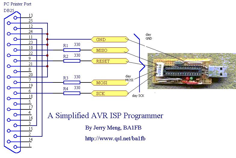

    Nếu bạn vẫn muốn làm thì phải tự làm từng bước vậy
    Làm mạch nạp đơn giản qua cổng LPT, chỉ có 5 dây MOSI, MISO, SCK, RESET, GND nối vào cổng LPT, cắm trực tiếp 4 dây này vào đúng thứ tự các lỗ của LPT là được không cần phải có jack.
    nạp, Fusebit cho AT8 bằng phần mềm ISP 30a: gắn 5 dây này vào mạch USBasp bạn vừa làm, chú ý gắn dây RESEt vào chân 1 của AT8
    sau khi nạp và Fuse, tháo dây nạp,
    cắm USBasp vào máy và cài Driver.

        cho tui hỏi, khi nối vào LPT, cắm LPT vào PC, PC sẽ nhận được phải ko? rồi dùng ISP 30a để nạp firmwave vào IC qua LPT, trước khi nạp firmwave thì Fuse bit cho nó trước đúng ko? sau khi nạp xong thì lấy IC master vừa nạp gắn vào mạch USBasp, dây reset gắn vào chân 1 của IC master ở đây dây reset nó là dây nào vậy bác? bác có thể nói rõ hơn giùm được ko?
        trong mạch USBasp sử dụng zener 3v6, cái này tui hỏi mua ko thấy bán, chỉ có 3v3 ko biết được ko? còn cái jack cắm từ mạch USBasp ra các IC cần nạp sau này nó gọi là jack gì vậy?
          Oh! bạn có vẻ như chưa tưởng tượng được nạp nó thế nào phải ko? thế này cho đơn giản nhé
          Bạn làm mạch in hoặc ráp trên bo đục lỗ theo sơ đồ mạch USBASP
          http://www.dientuvietnam.net/forums/...tmega8-at8.jpg
          Lấy 5 dây dẫn (dài vừa đủ thôi), 1 dây nối mass(1 đầu nối vào chân 25 cổng LPT đầu kia nối vào GND của mạch nạp ), 1 dây làm dây SCK (1 đầu nối vào chân 6 cổng LPT, đầu còn lại nối vào chân SCK của mạch USBAsp bạn vừa làm) các chân MISO, MOSI, RESET bạn gắn tương tự như thế (1 đầu vào cổng LPT đầu còn lại vào chân mạch nạp bạn vừa làm), bạn hiểu chứ ?
          http://www.hocavr.com/writing/docs/i...p/image003.png
          Không cần có trở 330 đâu nhé, cắm trực tiếp vào cồng LPT luôn

            Mình đã dùng Zene 3,3V thấy tốt, ko vấn đề gì.

              à mình hiểu ý bác rồi, ý bác là đấu LPT trực tiếp vào mạch USBasp để nạp firmwave luôn đúng ko? ban đầu tui thì nghĩ nạp bên ngoài xong rồi mới gắn IC master đó vào mạch USBasp, nên nghe bác nói ở trên tui hiểu lầm ^^!
              còn vấn đề thứ 2 là zener 3v3 có thay thế cho 3v6 được ko bác? còn cái jack nữa ấy ^^

                Fuse và nạp file .hex cho Ăt trực tiếp trên mạch nhé.
                Mình đang dùng 2 con zene 3V2 thấy mạch chạy tốt, đã dùng thử cả trên Desktop và lap top đề rất ổn định.

                    bây h chỉ còn main gigabyte là còn cổng lpt thôi, nhà mình xài 2 máy đều có hết, nạp chíp nhanh phết chẳng thua usb đâu
