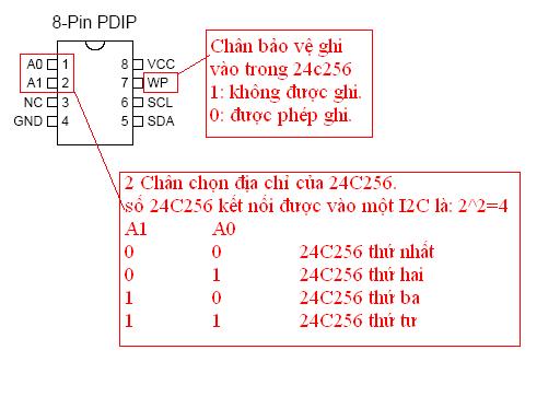

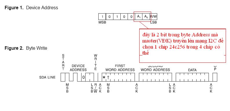

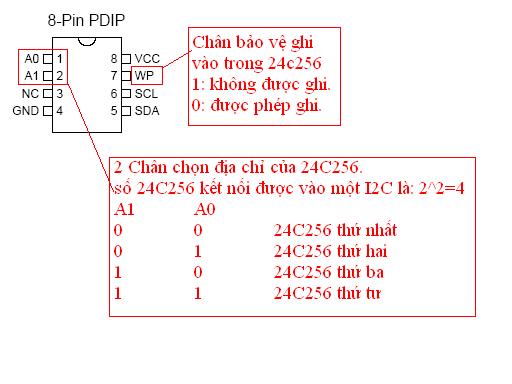

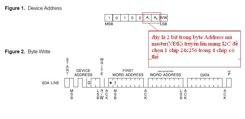

            bạn xem 2 hình vẽ này xem có khá hơn không nhé?
              Xin nói thêm, 2 chân A0 và A1 của 24C256 dùng để "hardware address".
              Ví dụ : ghép 4 con :các chân SDA và SCL nối song song, và nối vào SDA, SCL của MCU.
              WP nối masse.
              A0 và A1 của con thứ nhất đều nối masse.
              Con thứ 2 : A0 nối masse, A1 nối Vcc.
              Con thứ 3 : A0 nối Vcc, A1 nối masse.
              A0 và A1 của con thứ tư đều nối Vcc.

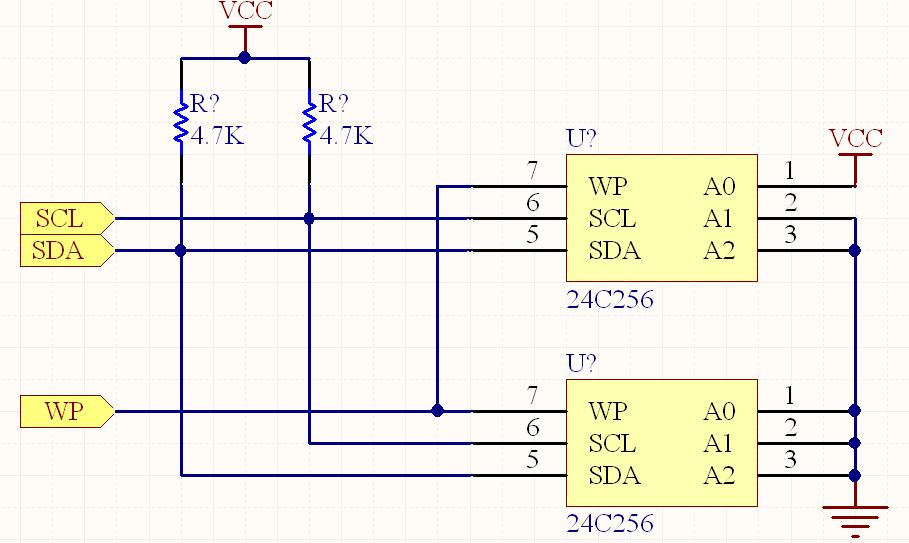

                Trong sơ đồ sau đây WP là chân bảo vệ ghi,để tránh khi bật nguồn chip bị sai nội dung.WP sẽ được nối với 1 chân IO của VĐK ,lúc nào muốn ghi thì cho WP=0.
                Còn về phần địa chỉ thì bác Hungnp đã nói rồi.có gì trao đổi thêm.
                và A2 trong sơ đồ là mở rộng của NC cho các phiên bản sau có dung lượng lớn hơn
