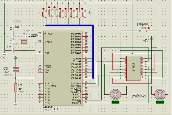

    hiz may wá em cũng đang tìm cái này. Em đang học công nhân chả bít tí gì về điện tử mà ông thầy bắt làm 1 mạch điều khiển động cơ bước = 89c51, phải chạy dc 6 kiểu dùng 6 nút nhấn để thay đổi. em ko kiếm được mạch cũng ko bít lập trình luôn làm ơn chỉ em với. Ai biết làm gửi file vào yahoo hoitua.@yahoo.com dùm em vói em cám ơn nhìu ( Đây là bài tập để tốt nghiệp mong mọi người giúp em nhanh với)
    bạn cứ lắp mạch như này là xong ,chú ý dùng nguồn có dòng nhỏ(Pin),motor lấy loại 3V thì khả năng cháy con VXL thấp hơn.Thích điều khiển động cơ có điện áp lớn hơn(<30V) thì dùng Opto (nhìn mấy cái mạch trước).Tiện đây nhờ anh em dạy cách dùng con IC này

      May wá, cám ơn bạn nhiều, cho mình hỏi thêm 1 chút là thay con ic 89c51 thì cũng ráp y chang thế hả bạn?
        Cũng được.Cho luôn file HEX về nạp vào cho nhanh.Nhất ông bạn rồi đấy

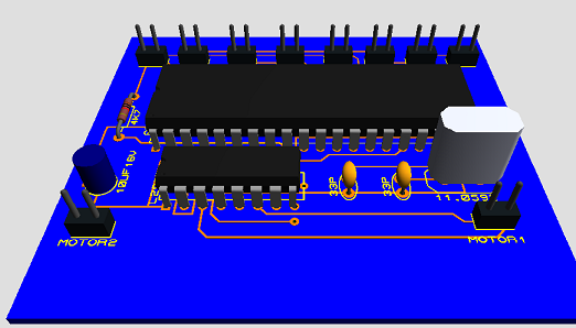

            oái linhdt1 ơi cho mình hỏi chút, hôm nay mình mới bắt đầu làm mạch bạn cho nhưng vì ko có time( với lại sợ tự làm ko chạy nữa) lên mình mang lên Nhật Tảo đặt làm bo rd, nhưng sao lại có 8 nút nhấn vậy LInh, và vì hình nhỏ wá nên họ hỏi chỗ nguồn vào mấy cái nút nhấn là -5v hay +5v vậy, với chỗ mà cực + của tụ nối vào chân RST của IC là nối vào +5v à?. Nếu đọc được chỉ dùm mình với nha, thanks nhiều. À mình đi hỏi mua motơ người ta kêu lấy lưỡng cực hay đơn cực thì lấy loại nào hả L, lắp vào mạch có giống môt thường ko thế?
              Nguyên văn bởi nguoimoi123 Xem bài viết

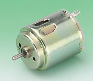

              Mạch của tôi cho ông bạn có 8 trạng thái hơn yêu cầu 2 trạng thái.Chỗ nguồn vào nút ấn là -5V.Nguồn vào tụ Reset là +5V.Motor dùng loại giống hình dưới nhưng nhớ chỉ 3V thôi(nếu không thích cháy VXL).Nhưng yêu cầu của thầy là motor bước phải tự nghĩ cách đi.Giúp bạn hết thì khác gì hại bạn

                bác cncpunch làm ơn cho em hỏi mấy con điện trở R5,8,11,14,2 có tác dụng gỉ vậy ạ? và hơn nữa nó có giá trị vào khoảng bao nhiêu ạ? Em đang điều khiển động cơ bước nam châm vĩnh cửu loại đơn cực 4 pha sử dụng 8051, mong bác giúp đỡ!

                  Chán wá, tỉnh hình ko ổn chút nào, sau 2 tuần mày mò làm mạch của bác Linhdt cho mà chả ra sao cả, cháy khét tùm lum mà lại sắp phải nộp bài rồi. Hiz game online hại tui rùi, có bác nào nhận làm mạch hoàn chỉnh tại Tphcm hay Vũng tàu ko pmmm tui với hoitua@yahoo.com.
                  Bạn nghi ngờ tính chính xác của cái mạch đó?Phần mềm phần cứng đầy đủ như thế mà làm 2 tuần không xong.Bây giờ thế này,bạn copy file Proteus này vào USB mang hoặc gửi qua mail đến công ty này bảo họ in cả tên linh kiện vào về cứ thế mà lắp như sơ đồ,mua 4 quả Pin 1.5V nối 4 con điện trở 1K(mắc nối tiếp) vào cấp nguồn cho 2 chân 20(+) và 40(-) của con AT89.chú ý không dùng mỏ hàn xung hàn trực tiếp vào chân IC,nên dùng mỏ hàn nung.Nếu chất lượng mạch in,linh kiện và lắp chính xác thì chạy ngay.Không tin xem mạch mô phỏng = Proteus7.2.Khi nào làm xong chỉ nhờ bạn mỗi một việc là chụp ảnh cái mạch đó cho gửi vào tin nhắn cho tớ.chụp cả 2 mặt.OK
                    Bạn ơi có thể up 2 cái hình mới bằng đuôi .bmp dc ko? Máy mình ko xem dc đuôi này. Thanks nhé
