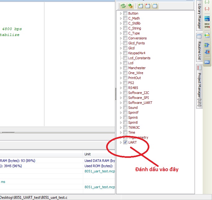

    Lỗi cái gì ? Có khi bạn tự làm lỗi thì có ... Tôi không dùng 8051 lâu lắm rồi ... Nhưng rất hay dùng MikroC ...
    Bạn Đã đánh dấu vào thư viện chưa ???
    --- Tôi vừa dùng con 89S51 test thử UART ... chạy ầm ầm !
      Trước khi dùng phải đánh dấu vào thư viện ! Click image for larger version

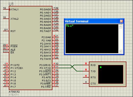

          Tất nhiên là phải đánh dấu thư viện mới biên dịch được, hi hi. Biên dịch được nhưng không truyền nhận được, ngay cả mình khi mình lấy đoạn code ví dụ của nó lun.
          Hoặc mình viết chương trình hello, world đơn giản như sau:
          void main() {
          UART1_Init(9600);
          UART1_Write_Text("Hello, world");
          while(1);
          Chương trình thì quá đơn giản rùi, không thể sai được nhưng mô phỏng thử thì kết quả sai như sau:
Name:	Mikro C bi loi.jpg
          Mình dùng cả bộ MikroC nhưng chỉ có MikroC for 8051 là bị như dzầy thui bạn ah. Có thể phiên bản của bạn sử dụng khác chăng. có thể gửi cho mình được không? email của mình là dangemailbox@gmail.com, thanks!
