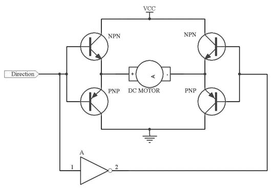

                    Các bác có hình mạch điều khiển động cơ DC bằng 8051 không up lên cho em tham khảo với.Các bác hướng dẫn vậy khó hiểu was.Cám ơn các bác nhiều nhiều.....!
                          bạn có dùng cầu H để điều khiển động cơ dc nó có thể dùng điều xung được nhưng mà không an toàn lắm vì tốc độ đóng ngắt của bjt không cao như 8051
                          do đó dễ gây ngắn mạch
                          vậy là bụp tắt đèn
                          vấn đề này đã được bàn lận nhiều trong các diễn đàn nếu như bạn rảnh có thể tham khảo thêm
                          picvn cũng có
                          sơ đồ cầu H cho bạn tham khảo
                          mình đang làm cầu H với role khi nào song sẽ pót lên cho bạn
                            cái này ban có thể dùng con L298,làm mạch là j cho rắc rối
                              Nguyên văn bởi nguyen2578 Xem bài viết
                              vậy là bụp tắt đèn
                              picvn cũng có
                              chi ! dùng role làm cầu H hả choy , tốn 4 cái role chỉ để dk 1 động cơ đảo chiều . Với cầu H của u , tui có thể dk đc 2 động cơ chạy bánh đảo chiều vô tư mà ko ngắn mạch đó ! Và chỉ cần 1 cặp role để đk 1 động cơ đảo chiều thui .
