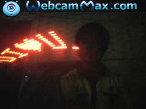

    Mình thấy luồng 8051 dạo này im ắng quá nên search cái này nên. hy vọng các bạn thích và tiếp tục có hứng tìm hiểu dòng 8051 @@. nếu bạn nào muốn làm mình sẽ gửi bản full lên.

                cái này mình nghĩ đâu phải tốc độ nào cũng hiện chữ
                nếu bạn rê tay chậm quá hoặc nhanh quá thì chắc chẳng hiển thị đúng
                mà bạn dùng IDE nào để code và compiler vậy nhỉ

                    -bạn chỉ việc thay đổi phông chữ thôi. nếu bạn biết về tạo font chữ cho led ma trận thì cái này tương tự bạn ạh. bạn có thể tham khảo ở các bài viết về led matrix.
                    -@ anh Kidteam : đúng là cái này vung vs 1 tốc độ nhất định, nhanh quá hay chậm quá cũng ko đẹp. e nắp vào bánh xe máy và đi vs tốc độ 40km là hiển thị đẹp.
                    -Nếu tốc độ thay đổi các bạn có thể thay đổi thoeif gian delay cho hợp lý

                            Ngồi rảnh vẽ luôn cái mạch in cho pa con, ai làm xong thì show lên luôn nha.
                            Chuyển con 89C52 thành con 89C2051 cho nó nhỏ gọn, pà con sửa code lại tí nhé.
