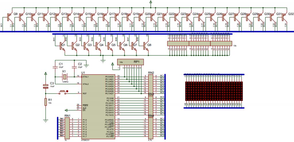

    Em đang tập quét Led matrix (mô phỏng bằng phần mềm Proteus v7.8). Về phần cứng em dùng Transistor để kích Led và kết nối như hình dưới:
    Em chỉ làm đơn giản là cho hiện số 2012 đứng yên trên ma trận 8x24 theo phương pháp quét hàng. Khi mô phỏng thì Led nháy loạn. Em nghĩ là do code chưa đúng. Anh chị nào trên diễn đàn giúp em sửa code với:
    Code:
    ; P1 - Quet hang, tich cuc muc 1
    ; P3,P2,P0 - Xuat du lieu, tich cuc muc 0

        ban nen xem lai phan delay.ve phan cung thi nen noi cac port truc tiep toi led mt de test it loi hon nhe
          Nguyên văn bởi vukhanh152 Xem bài viết
          Mình nghĩ phần cứng thì không có vấn đề gì vì mình đã mô phỏng với matrix 5x7 thành công. Mình cũng nghĩ là do phần delay chưa hợp lý nên Led mới bị nháy loạn. Mặc dù đã thử delay bằng các thời gian khác nhau nhưng vẫn chưa giải quyết được vấn đề !

                phần cứng:
                để mô phỏng trên proteus thay toàn bộ tranzitor bằng cổng NOT là nó chạy thôi.
                phần delay tính như sau: 1/24(hình)/8(hàng).
                  Nguyên văn bởi tdm Xem bài viết
                  phần cứng:
                  Bác "tdm" có thể chỉ rõ hơn cho em cách tính delay được không? Nếu làm theo cách của bác thì tần số quét là bao nhiêu ạ?
                  Em chưa thử đổi lại thời gian delay như của bác nhưng có thắc mắc thế này: Nếu theo cách tính của bác thì thời gian ON cho mỗi hàng em tính được là hơn 5mS gì đó, rồi tắt. Như vậy thời gian OFF của nó là 5*7 = 35mS (vì phải chờ các hàng khác ON), nếu như vậy thì thời gian OFF trong ví dụ của em sẽ gấp 7 lần thời gian ON của nó và vô hình chung LED sẽ không sáng mà ta chỉ nhìn thấy nó nháy nháy. Vậy có cách nào khắc phục không bác?
                    Nguyên văn bởi Ck33spkt Xem bài viết
                    tần số quét thì áp dụng công thức f=1/t.
                    cách tính đó của em không sai (lưu ảnh mắt 24h/s).nếu làm mạch thực tế thì led cũng không đếm lổi nháy lắm.
                    thường thì trên thực tế người ta áp dụng 50h/s.
                    mô phỏng trên proteus với quét 8 hàng delay để 2ms là đẹp.
