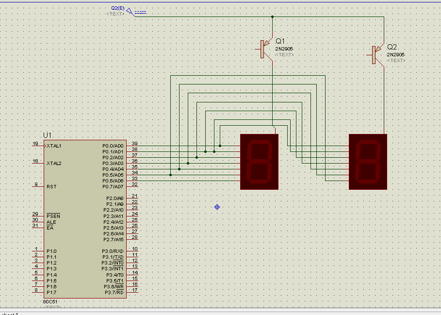

      -à đề bài là, thiết kế mạch đếm giây từ 0 đến 59 bằng pp quét led 7seg.
      đây là kết nối phần cứng của mình :
      - dòng cjne r0, #20, $ là mình đợi đến khi ngắt 20 lần <--> 1s thì mới tăng biến đếm dây r1
      - mình không dừng bộ định thời 0 nên có lẽ không phải khởi động lại (khi mình xóa cờ tràn thì đã nạp lại luôn giá trị ban đầu cho th0 và tl0 rồi- với lại việc dừng bộ định thời có lẽ sẽ gây ra trễ)

        mạch chú vẽ sai cần coi lại, protues mô phỏng quét led nên dùng cổng NOT thay cho BJT PNP thì sẽ đỡ tốn tài nguyên máy và dễ chạy hơn.
        Dòng CJNE R0,#20,$ sẽ làm led chỉ đc hiển thị mỗi giây 1 lần => led ko đc làm tươi ít nhất 25Hz trong mô phỏng mới thấy ko nháy

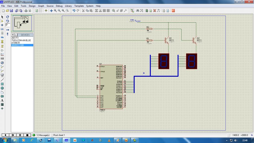

                  đây là phần mạch mình mắc:
                  bài của mình là : đếm từ 00 đến 99
                    ko thể dùng lệnh MOV giá trị gián tiếp thẳng ra port đc mà phải MOV trung gian ra A rồi MOV A ra port. Khi mới học viết ASM thì phải có cuốn sách để coi cấu trúc lệnh nào đc phép dùng, cấu trúc nào ko dùng đc chứ, phần mềm biên dịch đã chỉ rõ dòng 34 sai thì bạn phải dò trong sách xem tại sao câu lệnh đó sai.
                      Cái này thì mình thấy nghi nghi vì xem trong bảng trong sách của tống văn on không thấy có, nhưng đọc trong giáo trình của nguyễn đình vũ thì lại thấy họ viết.
                      mình đã xủa lại code nhưng vẫn không thấy nó chậy ở chân dữ liệu --> ko thấy led sáng , còn chân quét led thì vẫn nhấp nhay

                        Để sử dụng kiểu định địa chỉ "chỉ số" thì chỉ dùng được 2 thanh ghi R0 hoặc R1 thôi. Ở dòng 34 sai là do dùng thanh ghi R5. Nên chỗ nào có thanh ghi R5 thay bằng R0, chỗ nào có thanh R0 thay bằng R5 (chỉ cần đổi chỗ các thanh ghi này cho nhau) là được.
                          Nguyên văn bởi Ck33spkt Xem bài viết
                          Mình đã sửa lại, biên dịch thì không có thông báo lỗi nữa, nhưng nạp vào proteus mô phỏng thử thì không thấy dữ liệu mình gửi ra công hiển thị p2 ???
                          bạn xem hộ mình cái code cái,
                          thuật toán của mình là : đợi bộ định thời ngắt 100 lần, sau đó tăng tăng biến hàng đơn vị lên, kiểm tra xem hàng đơn vị đã đến 10 chưa? nếu đến rồi thì xóa hàng đơn vị về 0 và tăng biến hàng chục, nếu biến hàng đơn vị chưa đến 10 thì tiếp tục hiển thị. làm tương tự với biến hàng chục.
                          p/s: mình dùng transistor PNP để bật cho một led 7-seg tích cực

                            Nhìn qua, thấy code này có một số chỗ chưa hợp lý:
                            - Thứ nhất, bạn khởi động con trỏ dữ liệu DPTR để làm gì ? trong khi mã hiển thị bạn cất vào thanh ghi 24H và 25H, sao không lấy mã hiển thị ở 2 thanh ghi này ra để hiển thị?
                            - Thứ hai, bạn dùng lệnh MOV P2, @R0 để làm gì?
                            - Thứ ba, theo mình biết thì Transistor PNP tích cực mức thấp (mức 0) mà xung quét chứa trong thanh ghi A bạn lại xuất ra mức 1. Như vậy dù có xuất được dữ liệu ra P2 thì LED cũng không sáng.
                            - Với 2 Led 7-Seg thì chỉ cần 1 thanh ghi để cất dữ liệu là đủ rồi. Dùng 2 thanh ghi làm gì cho phức tạp.
                            Trên đây là một số góp ý. Thân
                              mình trả lời thế này:
                              câu 1: mình khởi động DPTR để cho nó chỉ đến vị trí bảng mã hiển thị, để láy mã hiển thị rồi lưu mã hiển thị vào hai thanh ghi 25h và 24h ,sau đó mình lấy mã lưu trong hai thanh ghi này ra hiển thị mà.
                              câu 2: chỗ này mình nhầm, mình dùng transistor NPN nên tích cực mức 1.
                              câu 3: theo mình nghĩ là cần hai thanh ghi, vì mỗi thanh ghi chứa một mã hiển thị của một led 7-seg.
                              Mong bạn góp ý thêm, mình vẫn chưa làm được nó chậy.
                              cảm ơn
