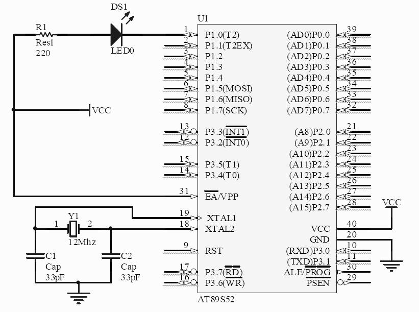

    Mình mua ít linh kiện về rap cái mạch nháy LED để thử nhưng chả hiểu sao nó ko chạy được. LED lúc nào cũng sáng.
    Có ai biết là tại sao ko? Đo điện áp mức 1 của MCU được khoảng 2.8V. Đo giữa 2 chân ở mức 1 ra điện áp xoay chiều 2.54V.
    Pó tay luôn
    chip chưa đc nạp chương trình đâu u ui . Nếu có áp thì Mức 1 = 4.75 trở lên , 0 khoảng 0.15 chi đó ....tui đo thực tế !
    - Áp u cấp cho VDK phải là gần 5VDC --> làm chi có chiện Đo giữa 2 chân ở mức 1 ra điện áp xoay chiều 2.54V.
    - u nên vẽ mạch trên Orcad ( hay 1 phần mềm nào đó) oy up lên , chứ nói như thế chưa chắc u đã mắc đúng
    - nạp cái này vào mạch , nếu ko chạy , 100% mạch chưa đúng

      Đây là sơ đồ mình đã lắp. Đại loại là như thế. reset vẫn dùng VCC chấm vào chân số 9 phát rồi bỏ ra luôn. Đang kiếm con tụ để lắp mạch reset theo đúng chuẩn

          --- Bạn xem lại nhé : Chân số 9 nối với 1 điện trở 10k xuống GND
          --- Vòng lặp delay ( trễ ) phải đủ để mắt người có thể nhận thấy sự nhấp nháy . ( VD : trễ 1 giây )
            Nguyên văn bởi nbb3i Xem bài viết
            Reset chả cần đấu đúng cũng đc (mạch test thôi nhé). Mỗi lần cần reset thì động tay vào phát.
            Muốn biết VDK chết hay số thì gửi 1 byte nào đó ra cổng rồi đo thử là biết ngay.
            Chú ý: Port0 của 51 cần phải có trở treo nhé. Mà nếu cần thì treo tất cả lên luôn cho chắc cò.
            Mob: 0982.083.106
              Em chưa hiểu cái này để làm gì? Bình thường Điện áp chân 9 vẫn là 0V mà.

              Sao lại động tay 1 phát là reset hả bác VNarmy? Em tưởng phải động Vcc vào 1 phát chứ? Nếu Port0 ko dùng đến liệu có phải lắp điện trở treo ko hả bác. Bình thường em vẫn cứ cắm 1 con vào đó dù có dùng hay ko dùng.
                      Chân 9 là chân Reset , về phần cứng dĩ nhiên nó cần phải có điện trở 10k lắp bên ngoài nối xuống GND .
                      --- Không có con điện trở này ==> khỏi chạy .

                            1. Chân số 31 (EA) phải được nối lên VCC để báo rằng dữ liệu chương trình được cất dữ trong chip, ngược lại thì có nghĩa là chương trình được cất dữ ở bộ nhớ ngoài, túm lại là chân này không được để trống.
                            2. Chân RESET không nối trực tiếp với VCC mà qua qua khối reset (cái này bạn có thể coi trong sơ đồ mạch của nó) (nhưng mình nghĩ chắc bạn có lắp chứ?)
                            Nguyên văn bởi mta_5a Xem bài viết
                            1. bạn phải lắp mạch reset cẩn thận giống như trong sách hướng dẫn,mạch reset sẽ tạo thời gian để thanh ghi PC đc đặt vào vị trí đầu tiên trong bộ nhớ chương trình,kinh nghiệm làm tớ thấy không có mạch reset vi chạy ko ổn định
                            Đã gắn điện trở 10k từ chân 9 xuống GND chưa ???
                            Cuối cùng cũng tìm được 1 con tụ 10uF. Hì hì Báo tin mừng cho cả nhà là sau khi lắp hoàn chỉnh cái mạch reset thì Led đã nháy như đúng dự định.
