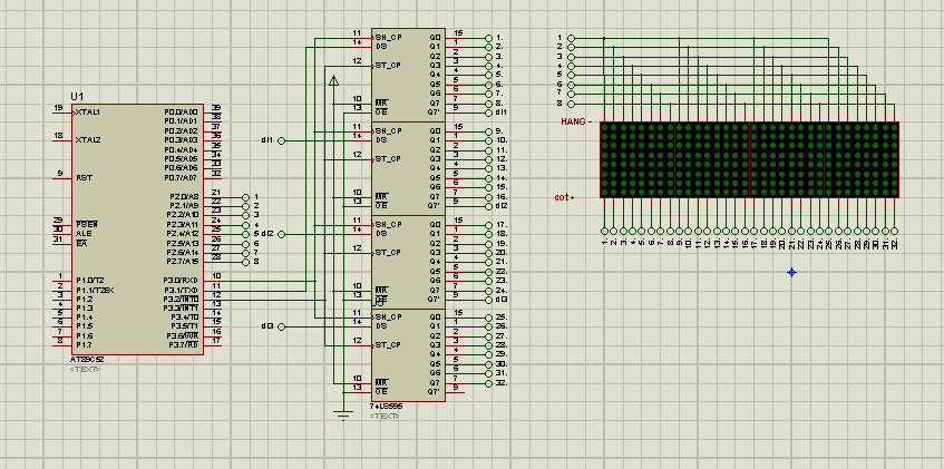

    Mình có một mạch led ma trận đã chạy mô phỏng được trên proteus. Giờ minh định làm mạch thật không biết có phải chỉnh sửa gì không. Và nếu cần thêm mạch kích dòng thì với sơ đồ này cần phải transistor như thế nào. Có bạn nào biết thì chỉ giúp mình nhé.

      Chưa bạn nào giúp mình . Bạn nào biết giúp mình nhé. Còn đây là code chương trình:

      unsigned char cot[8]={0x80,0x40,0x20,0x10,0x08,0x04,0x02,0x01};
      int m,n,k;
      void delay(unsigned long time)
      unsigned int i;
      for(i=0;i<time;i++);
      void quet(unsigned char x)
      unsigned char i, temp;
      for (i=0;i<8;i++)
      temp = x;
      temp = temp&0x80;
      if (temp==0x80)
      DATA = 1;
      else DATA = 0;
      x*=2;
      SCK = 0;
      SCK = 1;
      void clear()
      quet(0xFF);
      quet(0xFF);
      quet(0xFF);
      quet(0xFF);
      quet(0xFF);
      void main()
      while(1)
      for(m=0;m<178;m++)
      for(k=0;k<4;k++)
      for(n=m;n<=7+m;n++)
      quet(hang[n]);
      quet(hang[n+8]);
      quet(hang[n+16]);
      quet(hang[n+24]);
      P2 = cot[n-m];
      SCL = 1;
      SCL = 0;
      delay(50);
      clear();

        Hì include tới 2 cái thư viện thế kia thì thôi rồi . Về phần công suất thì cứ dùng transistor pnp loại tầm 1A là đủ như thông dụng nhất là B772, B.... các loại rẻ tiền ấy là đủ rồi nhé. Đã ráp mạch thật chưa nếu ráp rồi thì nên coi lại 595 mua là loại nào có loại Active cạnh lên còn có loại thì là cạnh xuống đó nhé.
          Mình đã mua linh kiện và đã làm cả mạch in. Nhưng do chưa có kinh nghiệm nên khi chạy thì mới phát hiện các led của mình bị quay ngang. Có nghĩa là nếu chạy chữ A thì nó sẽ chạy từ trên xuống ở led 1 sau đó sang led 2 cung như vậy. Giờ có cách nào sửa lại code mà không phải làm lại mạch không?
          Mỗi ngày là một món quà mà cuộc sống đã ban tặng cho chúng ta
            Nếu thế thì chịu khó vẽ lại cái pcb khác đi chứ sữa thế nào , chuyển từ quét hàng sang quét cột ah như vậy thì không khả thi vì phần công suất không ở cột không thể chuyển lại đâu . Vẽ mạch in mới đị.
