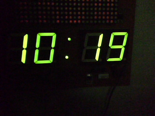

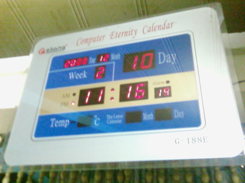

          ULN2803 chỉ là hút dòng thôi, nêu không có Darlington vào chân cấp nguồn cho led thì lấy đâu dòng mà hút.đây là mạch mình làm cấch đây 2 năm, mạch RTC chạy với 4 led 7 đoạn 2.5inch,phía trên còn có 1 quang báo để hiển thị thứ mấy nữa. tất cả được làm 2 màu dành cho sáng và chiều. đây là thực tế đấy, do chụp hình bằng máy điện thoại nên không đẹp lắm
          hãy cố gắng dù vướn phải thất bại!!!!!!!!
            + Led bạn sáng tự nhiên là vì bạn dùng mới có 4 Led 7 đoạn -----> Tần số quét cao ----> dòng qua Led lớn ---> Led sáng tự nhiên.
            Bạn thử dùng khoảng 6 hoặc 8 Led trở lên thì sẽ cảm nhận được sự khác biệt.
            + Nếu bạn sử dụng ULN2803 để cấp dòng cho Led thì không cần C1518 và A1015 mắc darlington mắc sau ULN2803. Vì nếu làm như vậy thì chẳng được lợi ích gì cả.
            Và đây là lịch "33 niên" tôi mua đồ lạc xon về độ lại 100% cái mạch.
