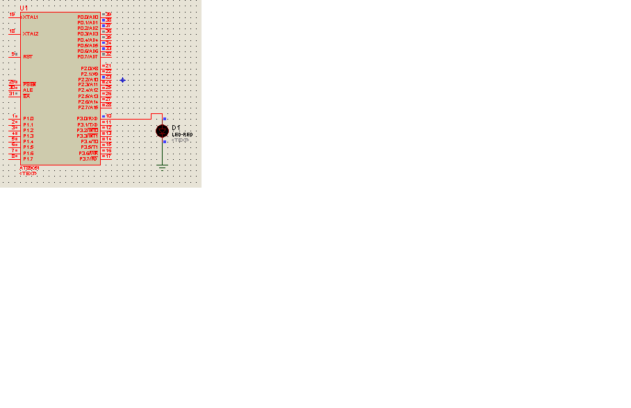

Đồng hồ 6 led7 và led đơn chạy cùng lúc
    led đơn ở port 3 nó vẫn ko nhấp nháy bạn ơi.

      tôi đã chạy thử ngoan lành
        Sao của mình nó ko chạy.minh thêm vào đúng như trên rồi mà.ban ơi giúp mình tỷ nha.cảm ơn bạn
          có thể nối sai đầu led thử nối xuống mát

                        Em đang làm cái đồng hồ 6 led 7doan nó chạy chính xác rồi , con 8052 thưa
                        1 port em muốn lắp thêm 8 con led đơn nháy cùng cho đẹp.Pro nào giỏi lập trìng bằng asm thi giúp em lập trình thêm 8 con led đơn nháy mà đồng hồ vẫn chạy bình thường , em có sơ đồ mô phỏng với code đồng hồ phía dưới đó. CẢM ƠN PRO Nhìu
                        Bạn có thể làm như sau. Viết hai chương trình con, một chương trình điều khiển việc quét LED 7 thanh, một chương trình điều khiển việc nháy LED đơn. Ta xác định công việc chính của CPU là điều khiển LED 7 thanh, vì thế trong vòng lặp vô tận, ta chỉ gọi chương trình con quét LED 7 thanh thôi. (CPU liên tục điều khiển quét LED 7 thanh). Chương trình con điều khiển nháy LED đơn sẽ được gọi sau mỗi lần ngắt timer (hoặc sau một số lần ngắt nhất định). Như vậy thì bài toán của bạn có thể thực hiện được.

                          Cảm ơn ban Minhcpl,nhưng mình muốn nó sáng ở mức 0 và tắt ở mức 1.Mình lỡ làm mạch in rùi.bạn giúp mình ty nha .cảm ơn nhiều.

                            Cảm ơn bạn Toan .Mình mới học VDK nên chỉ mới biết lập trình led đơn thồi.cái đồng hồ đó mình nhìn trên mang rồi lam theo mà, có biết lập trình đâu.nếu bạn biết thì lập trình giúp mình cái. cảm ơn ban nhiều

                              vẫn chưa chạy sao? .lệnh CPL là lệnh đảo bit nên sáng mức nào cũng được ,nếu chưa chạy thì có khả năng điện trở hạn dòng lớn , điên trở khoảng 300 ôm.
                              • #30
                                NÓ vẫn chưa chạy bạn ơi.bạn cóp lên cho mình đoạn code cua bạn xem có thiếu đoạn nào ko.nếu mình muốn cả 8 con nháy và nhiều trạng thái thì làm sao bạn.cảm ơn bạn đã giúp mình.
