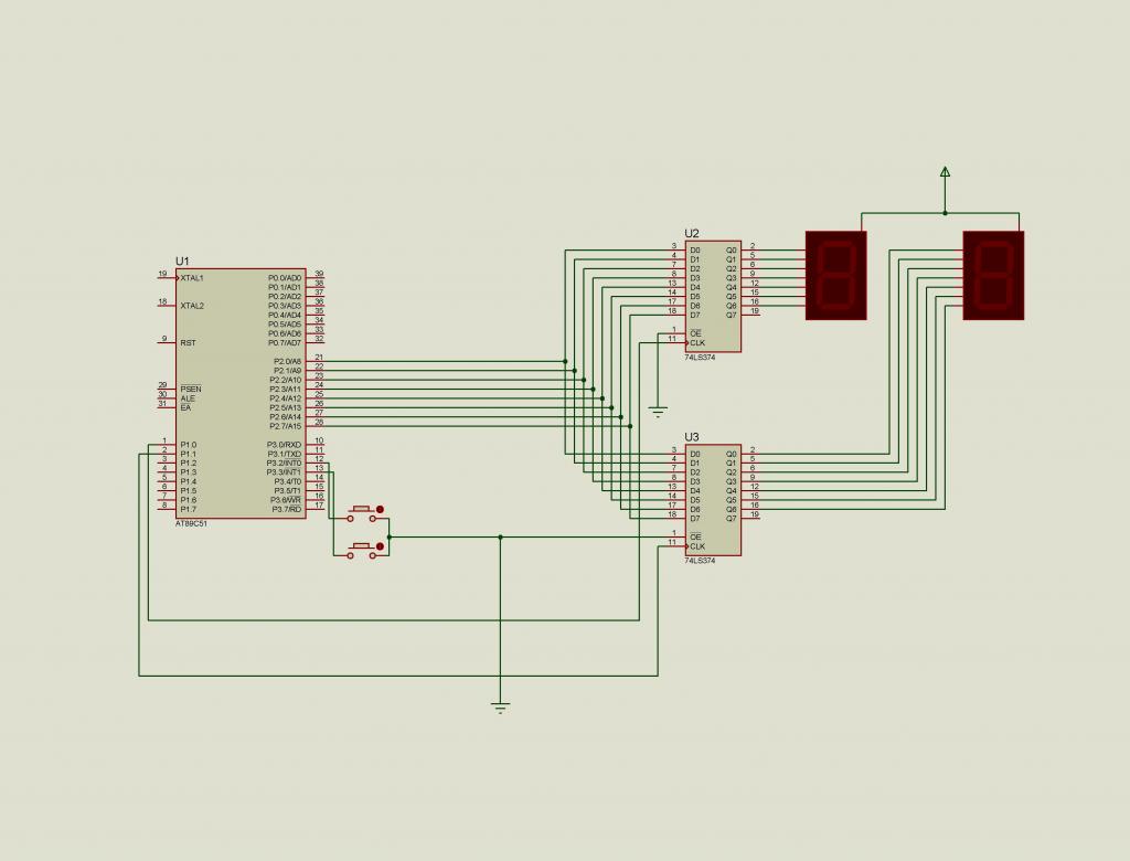

                • #83
                  Ai giúp mình thuyết minh nguyên lý mạch này với? Điều khiển led hiển thị đếm số dùng AT89C51.Thank
Name:	Dieu Khien Led.jpg

                        Nguyên văn bởi hoahongxanht Xem bài viết
                        [ATTACH=CONFIG]44034[/ATTACH]
                        Mạch này sử dụng phương pháp chốt và sử sụng IC chốt 74LS374
                        Khi thực hiện tách riêng các đườ ng dữ liệu của Led, ta có thể cho phép các Led sáng đồng thời mà sẽ không có hiện tượng ảnh hưởng giữa các Led. Nếu muốn Đk Led đầu tiên thì sẽ gửi 1 xung clock đến con 74LS374 đầu tiên để mở IC chôt, tương tự với con thứ 2 cũng vậy, còn cái nút bấm thì chỉ để tăng giảm thôi.
