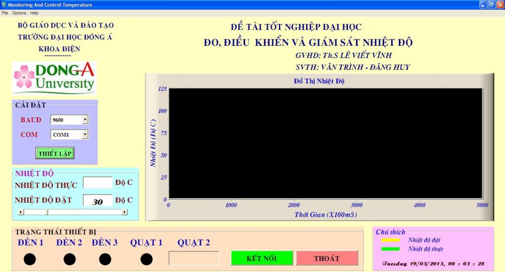

            Đây là đồ án tốt nghiệp mình vừa hoàn thành: "Đo điều khiển và giám sát nhiệt độ" giao tiếp với may tính bằng VB6 chạy rất cool.
            Đây là hình ảnh dao dien VB:

              Giao diện khi kết nối với máy tính với phần cứng.

              • #23
                tạm ổn ! ... cỏ vẻ như nếu đặt giá trị và nhiệt độ thực cận kề sẽ làm cho rơ le kêu loạch xoạch liên tục ... với đèn sợi đốt thay bằng triac sẽ ngon hơn và " đỡ hại rơ le " không gây ồn.
                • #24
                  Bạn nói đúng đó, lúc đầu định làm triac nhưng làm rơle đóng mở kêu tách tách mới biết thiết bị hoạt động. hehe
                  Phone: 0969 226 539
                  • #25
                    để cho relay bớt nhảy thì cho relay off khi nhiệt độ cài đặt thấp hơn nhỉịêt độ môi trường chút là được ko bị nhảy liên tục
