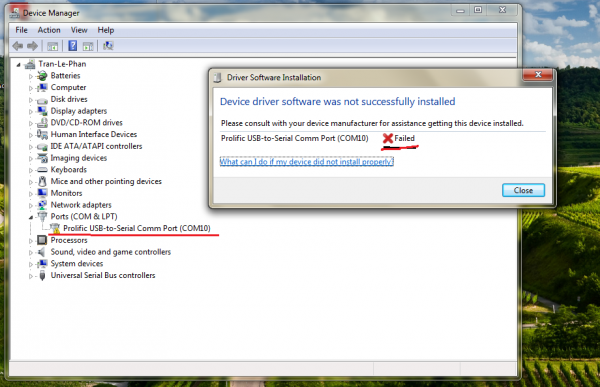

    em mua 1 cái mạch nạp: 89 series device programmer - usb nó có 1 cd em cài song cái Little Programmer Version Gold o trong cd.
    còn cái Driver ở trong đó em k cài dc
    em cắm cái mạch nạp vào trong usb của máy em làn đầu nó kêu thiếu driver. may thông báo tải PL2303_Prolific_DriverInstaller_v1210 về cài. em cài song cắm mạch nạp vào nó báo lỗi. em chịu. k biết làm sao. mong các pro giúp em.
    lỗi hiện lên thế đo... em kiểm tra device nó như thế đó. em dùng win 7 ultimate 64

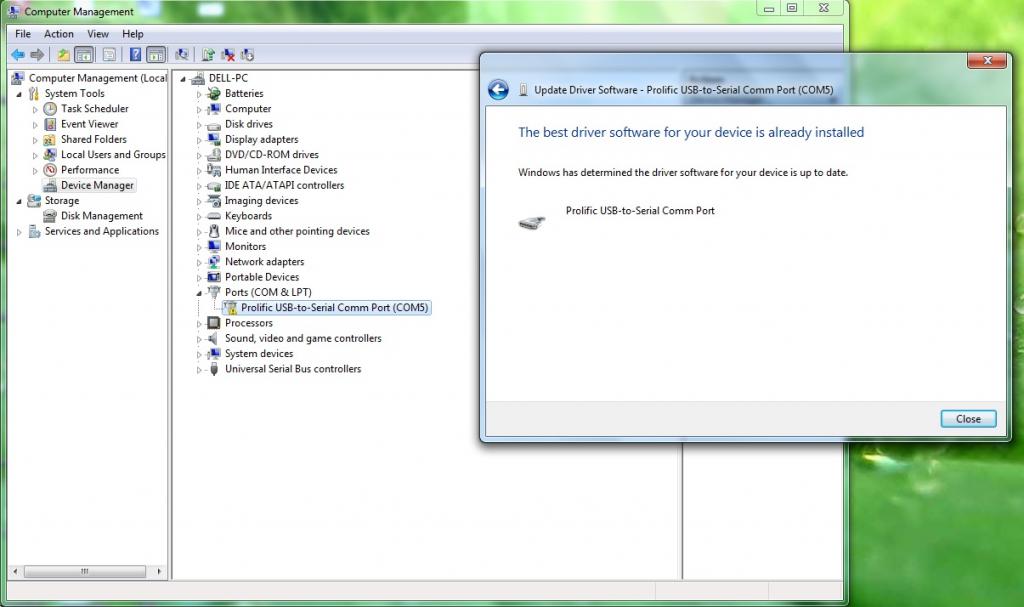

                        sau đó bạn download driver sau usb.zip Free File Sharing Made Simple - MediaFire
                        giải nén sau đó copy các file trong thư mục vào đường dẫn sau C:\Windows\System32\drivers
                        rút ra cắm lại cổng usb !
                        kiểm tra Device Manager
                        ta thấy Prolific USB-to-Serial comm port
                        nguồn :Cùng tôi học Điện Tử ..(http://ilovec.tk)..: Caì Driver cho mạch nạp 89 series device programmer USB cho Win 7
                          Nguyên văn bởi billnee Xem bài viết
                          ko giúp đc bạn ko?? mình dùng win7 , cài xp thì dễ rùi ! win 7 dùng mẹo sau:
                          Mạch nạp MCS51-AVR-Serial Eprom
                          Little Programmer USB Box 280 ngàn
                          Phiên bản : 3.7.425
                          ( mạch nạp giả không thể nạp dc AT89S8253 )
                          Nó gặp vấn đề nhận Driver do không giống win xp có chế độ dò driver tự chọn
                          Khi cắm mạch nạp vào bạn cứ cho máy tính tự động dò Driver
                          Nhớ cắm đường truyền internet vào !
                          nhưng máy tính sẽ báo lỗi !
                          Hix. vẫn không được bạn ơi. nó vẫn báo như thế này!Click image for larger version
                            Bạn để đĩa cd kèm theo máy vào máy tính. Vào phần Driver T2L USB. Chạy files DRemover, sau đó reset máy lại copy hết 5 files còn lại vào C:\Windows\System32\drivers là xong.
                              Cài driver vào xong bạn ắm mạch nạp vào.Rồi bạn chuột phải computer/manage/device manage/Port.Trong property của Port bạn tìm đến chỗ cái thẻ nào có Advance.Vào đấy rồi chọn cho cái cổng Com của bạn nằm một trong khoảng từ 1->6 thì phải.Thế là ổn rồi đấy
