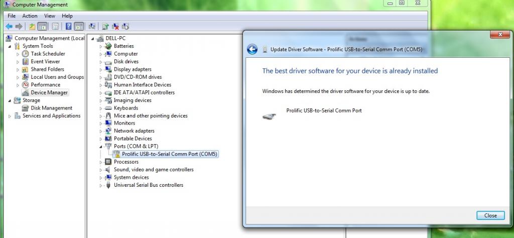

Giúp đỡ mạch nạp: 89 series device programmer - usb
    bạn gỡ bỏ hết rồi cài lại driver này xem sao...mình cũng mua loại như bạn và có kèm driver này

      Cài driver vào xong bạn ắm mạch nạp vào.Rồi bạn chuột phải computer/manage/device manage/Port.Trong property của Port bạn tìm đến chỗ cái thẻ nào có Advance.Vào đấy rồi chọn cho cái cổng Com của bạn nằm một trong khoảng từ 1->6 thì phải.Thế là ổn rồi đấy
      Bạn ơi. bạn có thể nói rõ tí được không. Vì mình thấy nó báo thiếu driver ở com5 rùi thì chỉnh sửa gì nữa bạn

        Bạn để đĩa cd kèm theo máy vào máy tính. Vào phần Driver T2L USB. Chạy files DRemover, sau đó reset máy lại copy hết 5 files còn lại vào C:\Windows\System32\drivers là xong.
        vẫn không được bạn ơi.huhu thanks bạn đã giúp.
          Mình không biết vì sao khi mình update driver cho nó. thì windowns bảo đã cài đặt rùi. Các bạn xem giúp mìnhClick image for larger version
            Bạn unstall cài lại đi.Lúc nào hết dấu chấm than kia thì kick đúp vào property của nó.chọn the nào có mục advance trong đấy cho phép mình chọn cổng COM.Bạn chọn về 1 trong các cổng Com1->Côm6 thì nó mới nhận.Bạn mail cho mình vào nvquanbk90@gmail.com mình gửi bạn hướng dẫn cụ thể xem có đựoc không.
              Mình đã send mail cho bạn. Vì chưa updata xong driver thì dấu chấm than vẫn còn chứ bạn
                Srry. Mình chỉ thiếu , đầu tiên bạn để đĩa cài đặt của máy vào, sử dụng tool remove driver của đĩa, sau đó kết nối máy với bộ nạp, vào start>divices and printer> kéo xuống dòng cuối cùng> Little programmer>hardware> properties>update driver>brower>chọn đường dẫn tới đĩa cài đặt>T2L driver .....> xong ok. Đợi máy chạy tí xíu là xong. Thân

                                Nói chung, về cơ bản làm như [VN]NMD hướng dẫn là có thể chạy được. Có một vài máy thì hơi khác tí xíu. Mình cũng dùng W7, chạy vèo vèo.
