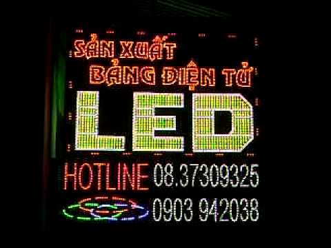

                • #83
                  Hi,
                  Quăng tạm cái này lên cho bà con chém cho vui. Vì làm bảng đầu tay nên hơi xấu với lại tốc độ máy quay không đồng bộ với tốc độ nháy nên hơi khác với thực tế. Máy quay hạn chế thời lượng có 60s nên chỉ quay được 1-2 hiệu ứng, có cả thảy 12 hiệu ứng.
                  Thân ái.

                    • #85
                      Nguyên văn bởi Hard Xem bài viết
                      Hi,
                      Thân ái.
                      Bảng đầu tay mà làm đc vậy thì tuyệt rồi.
                      Tui có cái này làm hồi học năm thứ 2. Treo ở đường Lê Văn Việt Q9 ( gần ngã tư Thủ Đức).
                      Chạy tới 4 con VDK + 2 con /595.
