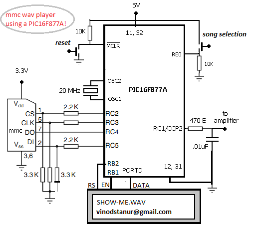

    Sau khi nghiên cứu tài liệu của bác dtbinhtomay2 em muốn làm một kít giao tiếp với MMC card.
    Tuy nhiên:
    - Em không có MMC car mà có Micro SD card ( thẻ nhớ của điện thoại đó )
    - Em muốn hỏi giữa MMC và micro SD có khác gì nhau không?
    Nguyên văn bởi dtbinhtomay2 Xem bài viết
    Sơ đồ giao tiếp với MMC
    Sơ đồ chân của MMC/SD và Micro SD
    Theo sơ đồ mạch MMC trên thì khi chuyển sang Micro SD em chỉ cần nối vào các chân sau của Micro là được đúng ko? :
    - Chân 2 - CS
    - Chân 5 - clock
    - Chân 7 - D0
    - Chân 3 - DI

      Bác xem thử trang này:
      1)ELM - How to Use MMC/SDC
      2)http://talk.maemo.org/showthread.php?t=25185
      Bác mua adapter chuyển đổi :Click image for larger version
      Cả thế giới đều nằm trong cuốn "Tự điển" do đó tôi rất thích điện tử
        em đã mua cái đế này rồi.
        Có lẽ là nối như vậy...em test thử xem sao
        Dùng LD33 để hạ áp 5V xuống 3.3V
