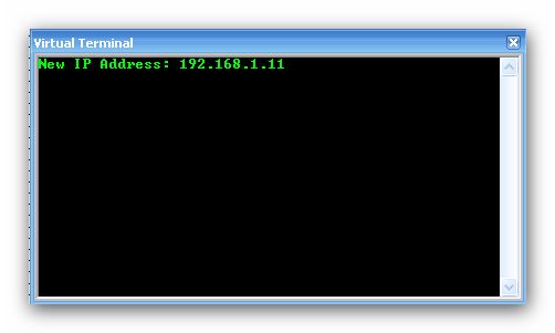

    Terminal sẽ hiện ra thông tin như sau

                các anh ơi sao em chạy mà nó không hiện cái Terminal nhỉ?
                Chạy như thế làm sao biết được địa chỉ IP của nó để mà vào trình duyệt đây?
                  Tôi dùng bản 7.5 SP3 cũng chạy bình thường mà bạn. Bạn kiểm tra lại, hay restart máy tính lại, rồi mở lại Proteus
                  Địa chỉ IP tùy thuộc vào modem ADSL của bạn, nó sẽ khác với ví dụ của chủ topic
                    Điên thật..mình làm đầy đủ mà nó hiện lên cái bảng đen xì..chẳng có cái địa chỉ IP
                    à......được rồi

                      sao giống mình quá vậy,nó hiện lên cái bảng đen xì, bực cả mình!
                        Quá tuyệt! Làm y như chủ topic là được.
                        Vụ này hay thật, thằng proteus pro thật.
                        Cảm ơn bạn minhtuan04 rất nhiều!
                        PS: mấy bạn làm chưa chạy thì chỉ việc click đúp vào thằng EN2860 chỉnh cái Network card no thành Default hay 1,2,3... là sẽ chạy thôi!

                          mình tìm ra được ip nhưng không kết nối được .
                            Nguyên văn bởi tdm Xem bài viết
                            Chà, sao lại hiện ra ip lớp B nhỉ. Mặc định thường là ip lớp C không à, theo mình có thể là do phần
                            thiết lập mạng trong máy của bạn. Bạn thử dùng một máy tính khác xem!
                              Nguyên văn bởi vodangks Xem bài viết
                              có cách naò thiết lập lại để nó hiển thị ip lớp C không bạn.
