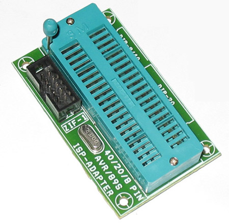

    tình hình là em có mua một cái mạch nạp ISP200s của công ty Thiên Minh.em muốn nối dây để lạp ISP nhưng ko biết nối dây thế nào,Click image for larger version
ID:	1410381[ATTACH=CONFIG]33555.anh nào biết có thể chỉ cho em được ko.em cảm ơn trước ạ.

    bạn nhìn trong mạch nạp có con ic dán PL2303,chân số 1 và số 5 là 2 chân TXD và RXD, bạn lấy 2 chân này nối với 2 chân RXD và TXD của VDK là được.

      Đây là mạch nhại theo SP200S của Willar.com , mạc dù có port để nạp ISP nhưng chưa dùng được đâu vì Thiên minh chỉ nạp Firmware Free bản Simple. Nếu bác muốn nạp bằng ISP - đơn giản bạn mua chip marter (con 89 có trên mạch ấy) của TM lắp vào và hàn chân cắm vào port ISP có sắn trên mạch đó.

        ISP là 5 chân.
        Mình nhớ là cái mạch đó nó nằm trong 1 cái hộp có sẵn 1 cái jack rồi mà tại sao ở đây cái chỗ jack trống trơn vậy

                    SP200S bạn đang dùng là bản simple sử dụng chip matster AT89S52 không hỗ trợ AVR và thể nạp được qua đường ISP cho 89S và AVR, TMe thiết kế thêm đường đó mục đích là giúp cho bạn dễ dàng nâng cấp lên phiên bản Enhanced (như vậy 200S của bạn không bị lỗi thời rồi nhé)
                    để nâng cấp lên phiên bản Enhanced bạn cần làm như sau:
                    1/ Mua chip master chứa firmware Enhanced (Chip này là con SST89E58RD chứ ko phải 89S52 đâu nhé) thay cho con master cũ trên bo mạch
                    Gắn (hàn) thêm box header 5x2 sẽ có kết quả như sau:
                    ISP trên 200S_USB theo chuẩn ISP 5x2 của ATMEL bạn có thể dùng Flat cable 5x2 để kết nối với board đích hoặc adapter ISP.
                    Chuẩn ISP 5x2, Flat calbe 5x2, và ví dụ kết nối:
                    Hy vọng thỏa mãn thắc mắc của bạn.
