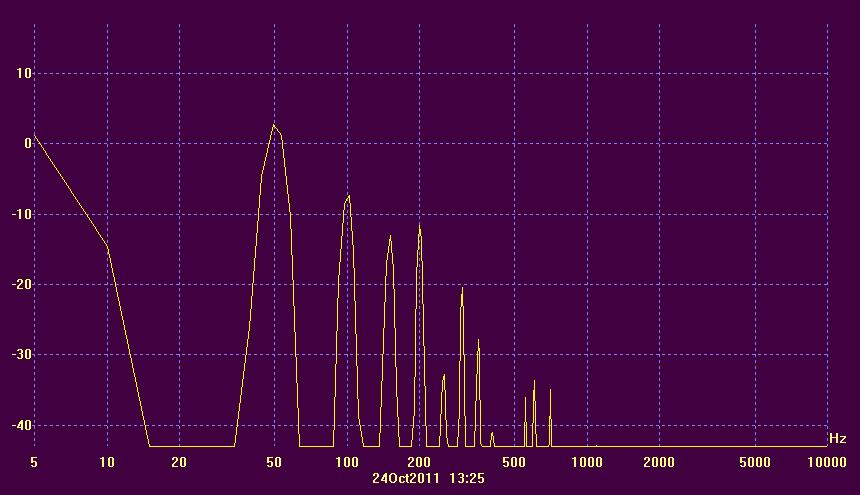

+ vậy vì sao phải phân biệt điện MÁY NỔ và điện MÁY PHÁT?
ví dụ này sẽ là câu trả lời:
- mình có 3 thiết bị A,B,C sẽ cùng hoạt động khi ĐIỆN LƯỚI được cấp vào mạch điều khiển.
- nhưng khi mất ĐIỆN LƯỚI và mình chuyển sang dùng ĐIỆN MÁY NỔ thì chỉ thiết bị A hoạt động thui còn thiết bị B,C ko hoạt động
(lý do có thể là máy nổ ko đủ công suất nên chỉ cần thiết bị chính hoạt động thui còn các thiết bị khác tắt hết......)
==>muốn làm được điều đó thì cái mạch điều khiển phải biết được đâu là ĐIỆN LƯỚI và đâu là ĐIỆN MÁY NỔ.
Việc này có nhiều cách .
1 . Cần khảo sát , Đến trực tiếp hiện trường phân tích các giá trị điện áp , dạng điện áp giữa máy phát và đường điện lưới . Khảo sát tổng công suất của 3 thiết bị ABC . Nếu mức công suất cho phép thì làm một bộ nguồn cung cấp cho cả 3 thiết bị hoạt động . Bộ nguồn đó dù điện gì vào thì điện áp ra vẫn chuẩn SIN/ 50Hz/220Vac
2 . Khảo sát lại mạch nguồn của hai thiết bị B và C . Cải tiến lại để máy có thể hoạt động được với điện áp của máy nổ .
Trong các thiết bị âm thanh cũng có những mạch nhận dạng điện lưới như vậy . Phổ biến là trong các dàn âm thanh AIWA hay PIONER . Trong máy có một mạch biến điện áp AC220V thành xung vuông , đưa tới IC VXL . Khi điện áp này không chuẩn 50Hz thì bộ dàn tịt ngóm luôn , không bật được công tắc . Ngày trước khi làm thợ sửa tôi xúc được khá nhiều vụ này với giá công khá cao vì đa số các thợ đều nhận định chết IC VXL .
Còn chuyện làm mạch phân tích phổ là không nên . Vì đến người nhìn vào cái màn hình phổ còn chẳng hiểu gì thì làm sao mạch điện nhận dạng ra được . Nhân tiện có oscilo tôi tặng luôn cậu cái phổ của điện lưới 50 Hz .
3. Ta làm một mach so sánh tín hiệu . Trong mạch có một mạch dao động thật chuẩn SIN 50Hz . Mạch dao động có cơ cấu đồng bộ với điện áp AC vào . Khi điện lưới đưa vào so sánh với tín hiệu chuẩn sẽ tạo sa điện áp sai lệch ít . Khi điện áp từ inverter ( hình vuông ) hay máy nổ sẽ không cùng tần số hoặc dạng điện áp sẽ tạo nên điện áp sai lệch lớn . Analog 100%
4 . Sử dụng phần mềm lập trình . Phần mềm lập trình lưu giữ trước số liệu của một chu kỳ điện áp AC hình sin . Tín hiệu vào được ADC lấy mẫu và so sánh với dữ liệu đã được lưu trữ . Nếu sai lệch ít thì đó là điện lưới . Nếu sai lêch nhiều thì đó là điện không phải điện lưới .
5 . So sánh tần số điện áp với tần số truyền hình của VTV . Đài truyền hình phát hình đồng bộ với tần số điện lưới . Nếu điện áp nguồn không trùng với tần số phát hình thì đó không phải là điện lưới . Làm cái này lại cần đến một bộ thu tín hiệu của VTV ?????
