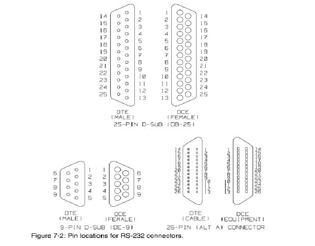

            cho em hỏi trong laptop của em có cổng 15 chân chia thành 3 hàng, vậy đây có phải là cổng com ko ah?? vì em tìm cổng có 9 hoặc 25 chân 2 hàng không thấy.
            • #36
              Đó là cổng ra tín hiệu màn hình, đa số laptop không có cổng com,nên muốn giao tiếp bằng laptop với mạng RS485 phải có cáp chuyển đổi USB->RS485, hoặc muốn giao tiếp bằng laptop với cổng RS232(point to point) dùng cáp chuyển đổi USB->RS232. Tôi cũng thấy một số paptop của hãng Dell có tích hợp cả cổng com.
              • #37
                Đây là các đầu nối:
