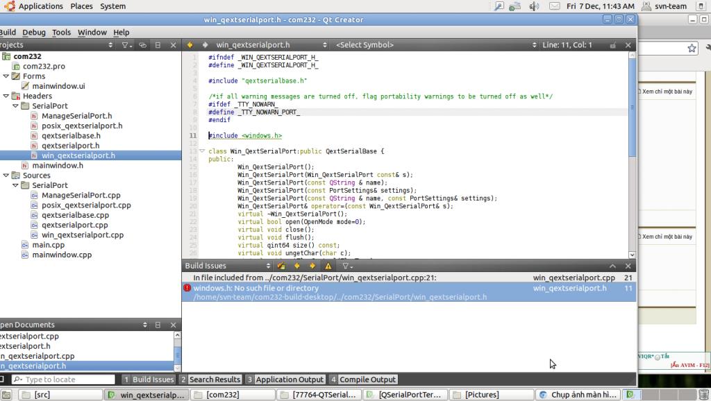

    mình đã add các lớp đầy đủ chưa dùng đến gồm 5 lớp cả fild header và cpp gòm các lớp :
    ManageSerialPort
    posix_qextserialport
    qextserialbase
    qextserialport
    win_qextserialport
    mình nghĩ add được các lớp là điều tốt còn việc sử dụng lớp , phuơng thức của lớp đấy là ở mình.
    nhưng ko hiểu sao mình chỉ add thôi chứ chưa sử dụng lớp nào cả vậy mà chuơng trình vẫn báo lỗi ko tìm thấy thư mục #include<windows.h> trong header
    win_qextserialport.h
    mình đã nghĩ lớp win_qextserialport là lớp cho windown lên mình thử ko add lớp này nhưng chuơng trình vẫn ko chạy được dù mình chưa động tới việc sử dụng lớp .Click image for larger version

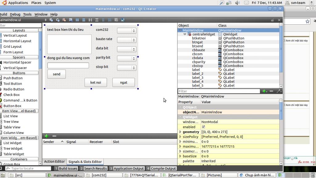

    mình có 2 ảnh , 1 ảnh lỗi ở window.h trong file win_qextserialport.h và ảnh giao diện mình mới chỉ kéo vào chứ chưa có sự kiện gì cả đâu. mình đã add đầy đủ các lớp và chỉ làm có vậy nhưng vẫn ko chạy được mong bạn giúp đỡ. chân thành cảm ơn bạn
    • #32
      Bqv đã đề cập ở bài viết trước, và bây giờ nhắc lại : bạn dùng nhầm thư viện Qextserialport phần mã nguồn dành Windows, trong khi đúng ra phải dùng cái cho Linux.
      Tại sao lại thêm thư viện win_qextserialport ?
      Tại sao mới bắt đầu lập trình không bắt đầu từ kiểu biên dịch thô bằng dòng lệnh mà cứ phải QtCreator ?
      Cần bắt đầu từ cái đơn giản nhất, "học bò ròi lo học chạy" bạn ạ.
