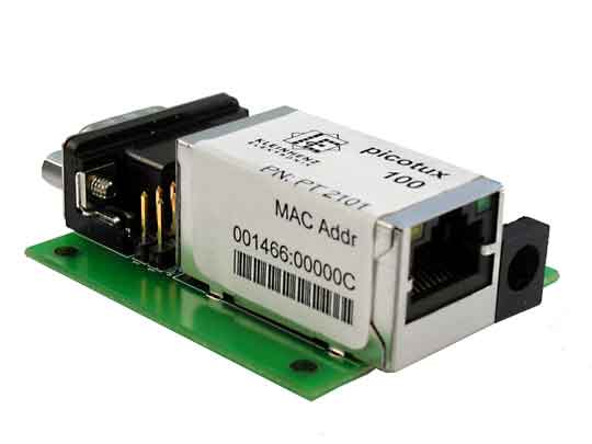

          Post trước có nghi ngờ về tốc độ của PIC32. Hôm nay tình cờ đọc trang web này thấy cái máy tính [một thời] được coi là nhỏ nhất thế giới dùng vi xử lý ARM7 chỉ có 55 MHz vẫn chạy Linux tốt. Vậy chắc PIC32 80 MHz cũng chạy được không vấn đề gì, nhưng chỉ nhân 2.4, nhân 2.6 chắc chắn chậm.
          Vấn đề còn lại là bao giờ MCHP mới chịu hỗ trợ Linux đây ?
