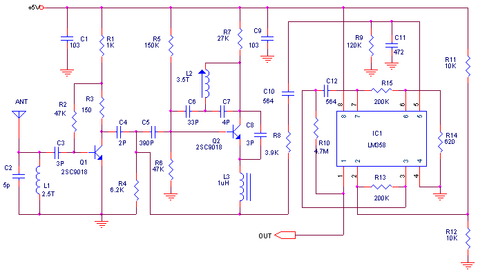

    Các bạn cho mình hỏi ở hình dưới con R13 = 200k nối giữa chân 2 và chân 3 của LM358 có tác dụng gì nhỉ. Mình mua một cái mạch thu RF 315 MHz về, mình tháo con trở đó ra thấy nó vẫn chạy bình thường, vì mình xem xét mạch chưa thấy tác dụng của nó. Mình không rành lắm về RF, mong các bác chỉ dùm.

    Bạn có vẽ sai mạch ở chỗ nào không nhỉ ? Con LM358 nó chạy điện 32V mà sao nó mắc vào nguồn 5V mà vẫn chạy được là sao ? Nếu không sai thì các cao nhân trên diễn đàn giải thích luôn giúp em và nmhai nhá.
      LM358 , 5V chạy tốt , loại SMD 3V3 vẫn chạy được . R13 khuếch đại ( xác định mức cao thấp 0,1 ) của tín hiệu ... nếu trở này không tốt ... có thể sẽ không phát xa .
      ( Nhất là khi thu xa thì tín hiệu mức 0,1 mạnh yếu bất thường )

          Bản thân LM358 không bắt được 315Mhz ... bắt được 315Mhz hay không là do mạch cao tần thu đảm nhiệm ( ở đây thuộc loại mạch thu siêu tái sinh - Có lắp thêm khuếch đại cao tần đầu vào để tăng độ nhạy thu)
          LM358 chỉ làm nhiệm vụ khuếch đại tín hiệu và so sánh điện áp ... theo phương pháp lấy biên độ , tạo ra mức 0,1 ở đầu ra
          Mạch hoạt động tương tự kiểu zero crossing .
            Q1 khuyếch đại. Q2 dao động, trộn. đưa tín hiệu trung gian vào LM358 xử lý.

                    Thì vào các ứng dụng cụ thể mới biết được sức mạnh của nó chứ ... ví như để khuếch đại âm thanh thì LM358 không bằng được 4558 nhưng ... để so sánh điện áp thì LM358 ăn đứt 4558 .
                    Cũng tương tự như vậy , cũng là khuếch đại thuật toán nhưng loại Rail to rail thì có giá rất đắt ... Cơ bản chức năng của nó sinh ra chuyên dụng để phục vụ mục đích gì cụ thể !!!
                        Anh QD cho hỏi vậy con R13 trong mạch trên có giá trị bao nhiêu để cho khả năng khuếch đại được tốt nhất.
