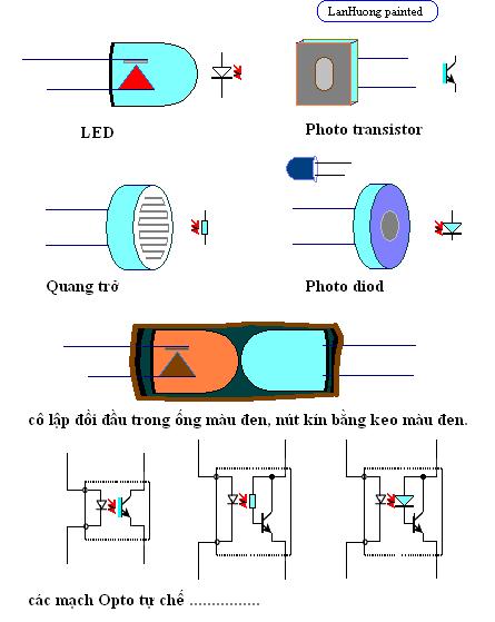

    Trong các converter, inverter hay powerboss cần chạy cầu Wien với điện áp cao (310V) và tần số thấp (50Hz hay 60 Hz) thì vấn đề HS cần phải được đặt ra. Lan Hương dùng LED và các linh kiện dễ tìm để sáng tạo HS izolated driver sử dụng rất hiệu quả.
    A/. Chế tạo Opto : (mua cũng được, nhưng đôi khi không đạt yêu cầu).
    1/. Led : dùng Led sáng trắng, siêu sáng cũng hay.
    2/. Photo diod, photo transistor hay photo resistance (quang trở) : có đầy trên thị trường.
    3/. Hai thứ đặt đối đầu nhau trong một ống màu đen rồi trét keo kín mít. Sao đó tạo mạch điện như trong hình đề có Opto "tuỳ ý muốn".
    B/. Mạch điện :

    thay con tran = con fet trong cái opto băng keo " sáng tạo" có thể f cao hơn ko?
    Quán tính quang học của Led không cho phép tần số cao hơn nữa anh ạ. Điều này do nhiệt - hồng ngoại còn lưu trên LED làm nó bi trễ ngắt hiệu ứng quang --> rối loạn dẫn đến Dead time.
    Vả lại, bài này đang hướng đến tần số thấp điện áp cao --> quấn biến áp driver tháo mồ hôi mà vẫn không đủ chất lượng để mở FET vừa ý.
    Nhưng còn cách khác ở các bài kế tiếp để nâng đáp ứng tần số lên hàng trăm ngàn Hz mà anh AVR . Xin chờ nhé.
