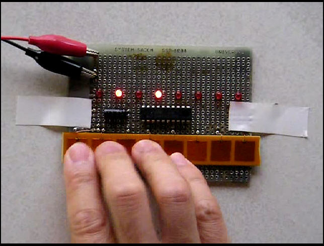

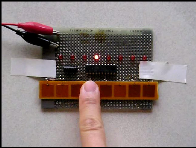

Cho em hỏi công nghệ mTouch này có khác nhiều công nghệ "Touch" rất simple của bác người Nhật này ko ạ.
http://elm-chan.org/works/capsens/report_e.html
có video ở đây: http://members.jcom.home.ne.jp/felm/cstest.avi
bác ấy dùng con AVR, cũng có multi Touch thì phải.PNLab

Công nghệ của ATML gọi là QTouch. Hai công nghệ mTouch và QTouch xét về tính kỹ thuật đều tương tự như nhau, bởi tất cả đều sử dụng MCU thông thường là đủ.Nguyên văn bởi sphinx Xem bài viếtCho em hỏi công nghệ mTouch này có khác nhiều công nghệ "Touch" rất simple của bác người Nhật này ko ạ.
