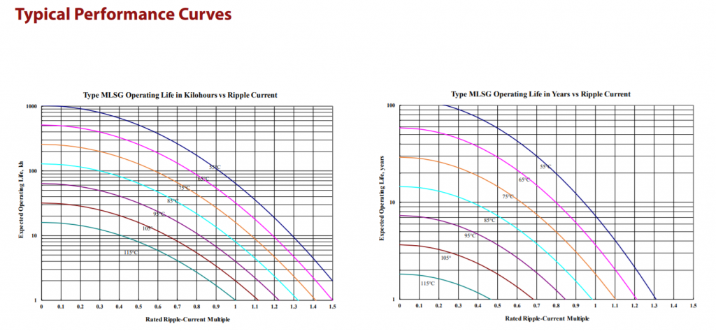

                            Hi bạn
                            Đó là một số dòng dân dụng thôi nhé, CDE còn rất nhiều loại/seri sản phẩm khác.
                            Thông tin tụ 100 năm thì lúc nào bạn gặp hãng họ sẽ giới thiệu cho nhé, còn tài liệu thì có thể xem dòng Flat - pack chuyên dùng cho quân sự, máy bay, xe tăng như sau nhé: http://www.cde.com/resources/catalogs/MLSG.pdf
                            Tùy vào nhiệt độ làm việc, dòng ripple qua tụ mà tuổi thọ ước tính sẽ thay đổi: <xem ảnh đính kèm>

                              Trong http://www.cde.com/resources/catalogs/MLSG.pdf cungx cũng ghi "5000 hrs of DC life at rated voltage" và tự nhận mức đó là vô địch "Longest Life" mà!
                              Còn các loại tụ trong http://www.cde.com/resources/catalogs/DL.pdfhttp://www.cde.com/resources/catalogs/MPF.pdf người ta không chế tạo với mục đích dùng trong bộ nguồn.
