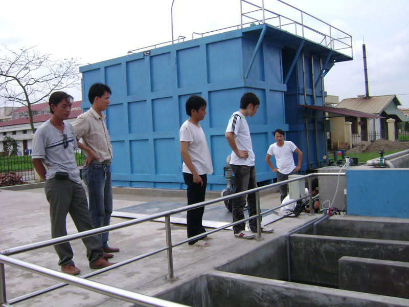

Thân gửi anh Phanta và các bạn thích nước mát:
Để ứng dụng trong xử lý nước thì phải có phương pháp trộn khí vào nước.
Nào chúng ta hãy xem 1 seri ảnh mát đã
Hôm qua, 11:27 -
Hôm qua, 07:20 -
