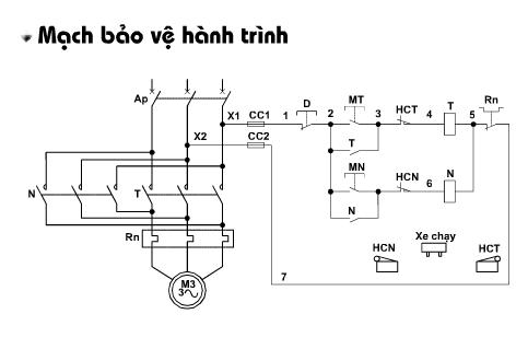

chào cả nhà,ai biết đấu mạch đảo chiều quay động cơ 3 pha ,quay trái và quay phải ,dùng contactor(bộ khởi động từ) xin chỉ giùm,em cảm ơn.

[ATTACH=CONFIG]49250[/ATTACH]
Cái mạch này dùng để đảo chiều quay động cơ 3 pha, còn chuyển từ 1 pha sang 3 pha thì bạn tháo động cơ, tính toán và quấn lại.Nguyên văn bởi tuanhvt Xem bài viếtBạn cho mình hỏi nếu muốn đảo pha từ 1 phase sang 3 phase và ngược lại mình làm như nào vậy ?!Trần Quang Định

Trong sơ đồ trên em post thì đó là sơ đồ chạy thuận ngược có bảo vệ hành trình (giới hạn hành trình). Khi muốn đảo chiều quay trong khi động cơ đang chạy cần nhấn D sau đó 1 thời gian mới nhấn chiều chuyển động mới do chưa có khâu hãm. Mạch này có bảo vệ ngắn mạch bằng Ap, bảo vệ quá tải bằng rơ le nhiệt Rn. N,T là 2 công tắc tơ điều khiể chạy thuận ngược với 2 cuộn hút T,N.

bác có thể nói rõ nguyên lý hoạt động của mạch luôn giùm em,cảm ơn.Nguyên văn bởi vuxuansyhut Xem bài viếtBạn tham khảo sơ đồ này nhé.
Tùy theo yêu cầu của bài toán và tính kinh tế. Mình hiểu ý của bạn, thường thì có 2 cách giải quyếtNguyên văn bởi giangchau Xem bài viếtcho em hỏi giả sử có một người nào đó nhấn cùng một lúc MT và MN thì mạch của mình xem như die rồi hả bác?
1- Liên động cơ khí: ít dùng
2 - Liên động điện : Trên nhánh điều khiển cuộn hút T sẽ nối tiếp với tiếp điểm thường đóng của cuộn hút N và ngược lại.
Giải pháp điện tử của bạn
mạch có nguyên lý khóa liên động và chống động cơ rơi vào chế độ hãm, nhưng hình như HCT và HCN phải đổi chỗ cho nhau mới đúngNguyên văn bởi giangchau Xem bài viếtcho em hỏi giả sử có một người nào đó nhấn cùng một lúc MT và MN thì mạch của mình xem như die rồi hả bác?
