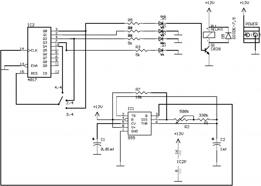

chào mọi người.tình hình em đang cần 1 mạch điện như sau :em có 8 cái role.giờ em muốn có 1 mạch điều khiển (dùng vi mạch)đóng lần lượt từ 1-8 ví dụ như dóng cái thứ 1 trong 2s rồi cắt,2s sau đóng tiếp cái thứ 2 trong 2s rồi cắt.cứ thế cho đến cái thứ 8 sau đó lặp lại từ đầu.thời gian đóng-cắt có thể điều chỉnh đôc lập dc thì tốt ạ.mong mn giúp em.em cảm ơn ạ

bác vẽ giúp em sơ đồ dc ko ạ,em cảm ơnNguyên văn bởi vi van pham Xem bài viếtEm dùng ic 4017 là mạch đếm thập phân, đếm từ 0 đến 9. Dùng clock 2s để kích
Xem tại đây cách sử dụng 4017 và xung 555 : http://www.dientuvietnam.net/forums/...tch?id=1346934.
Hàn chân 15 vào chân 9 Q8 để 4017 chỉ điều khiển 8 relay.
Sửa mạch 555 để có xung 2s kiách vào chân 14 cd4017.

cám ơn bác đã nhiệt tình chỉ bảo.nhưng em chỉ biết làm điện công nghiệp.còn điện tử thì em chỉ mod theo thôi.thực sự em ko có chuyên môn nên bác có thể giúp em lần nữa.thiết kế-vẽ luôn giúp em mạch điều khiển 8 role thời gian đóng cắt có trhể điều chỉnh dc ko ạ.em cám ơnNguyên văn bởi vi van pham Xem bài viếtXem tại đây cách sử dụng 4017 và xung 555 : http://www.dientuvietnam.net/forums/...tch?id=1346934.

Yêu cầu của bạn là kích lần lượt các relay, cái này đống 2s rồi nghỉ 2s rồi tới cái khác cứ thế. Nếu ráp mạch với 1 con 4017 và 555 như vvp nói sẽ ko đáp ứng được yêu cầu vì các chân 4017 chỉ đuổi nhau nó không có khoảng dừng đủ lâu giữa 2 chân.
Ai nói không làm được khõang thời gian nghĩ của 2 relay?Nguyên văn bởi moto Xem bài viếtYêu cầu của bạn là kích lần lượt các relay, cái này đống 2s rồi nghỉ 2s rồi tới cái khác cứ thế. Nếu ráp mạch với 1 con 4017 và 555 như vvp nói sẽ ko đáp ứng được yêu cầu vì các chân 4017 chỉ đuổi nhau nó không có khoảng dừng đủ lâu giữa 2 chân.
Sao lại NGU lắp 1 con 4017 để rồi nói không làm được?
Biết thì nói, không biết dựa cột mà nghe.
Ko biết dạo này bác vvp có vấn đề j ko mà ăn nói cọc cằn nghe ghê wá. Với một con 4017 mà bác chỉ chủ thớt thì theo e nó chỉ đuổi nhau thôi. Theo e phải 2 con và chân bỏ chân lấy mới được. Còn với một con thì nói thiệt là e NGU e vẫn ko nghĩ ra. Vậy bác giúp e hiểu rõ hơn được ko ạNguyên văn bởi vi van pham Xem bài viết
