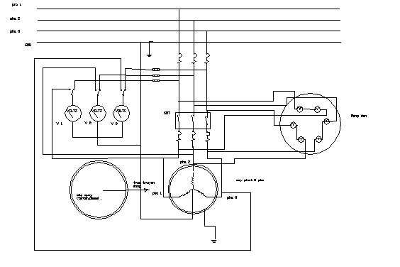

Khi hoà điện 3 pha từ máy phát vào lướI điện 3 pha đang có điện,ngoài các thiết bị an toàn khi hoà mạng ,
cần một sự đồng bộ về tốc độ của máy phát vớI tần số của lướI điện,
để làm điều này ,ngườI ta quan sát các đồng hồ volts,đồng hồ tần số và 6 bóng đèn tim mắc theo vị trí vòng tròn và chia ra 3 cặp bóng nốI tiếp ,
Cặp 1,đấu nốI tiếp 2 bóng 220v,100w từ pha 1 điện lướI vớI pha 1 máy phát.
Cặp 2 đấu nốI tiếp 2 bóng 220v,100w từ pha 2 điện lướI vớI pha 3 máy phát
Cặp 3, đấu nốI tiếp 2 bóng 220v,100w từ pha 3 điện lướI vớI pha 2 máy phát
nếu máy phát quay nhanh hơn tần số điện lướI,có 4 bóng sáng và 2 bóng tắt sẽ quay theo 1 chiều
,nếu máy phát quay chậm hơn tần số điện lướI,vòng sáng sẽ quay chiều ngược,
chỉnh gas tốc độ máy kéo máy phát
nếu tần số máy phát bằng tần số điện lướI,vòng sáng đứng yên (trong điều kiện 2 bóng tắt là pha 1 của lướI điện vớI pha 1 của máy phát),các đồng hồ volst phảI có trị số bằng nhau,và ngay lúc này,có thể nốI mạch,hoà mạng.
Sau khi hoà mạng,tần số máy phát sẽ tự điều chỉnh đồng bộ vớI điện lướI,và không phảI chỉnh gas tốc độ trong một giớI hạn nào đó
Máy phát cần nốI dây trung tính ,mắc hình sao.Last edited by robotech; 23-04-2010, 09:17.

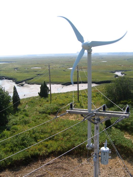

Cái này nhiều nơi đã dùng rồi, nhưng không biết có dùng được ở "ta" không? (ảnh)Nguyên văn bởi cô nhóc Xem bài viếtĐiều kiện để nối một máy phát điện vào lưới điện quốc gia rất phức tạp:
1/. Trước hết máy phát của anh phải được đăng ký với hệ thống, và xin phép được nối với lưới điện.....................
Đó là những điều kiện ban đầu. Sau đó mỗi lần hòa điện vào lưới phải:
Được sự điều động của trung tâm điều độ hệ thống điện. .............................
Nếu được phép dùng thì những ai ở vùng "gió Lào" sẽ được lợi từ "đặc sản" quê hương.
