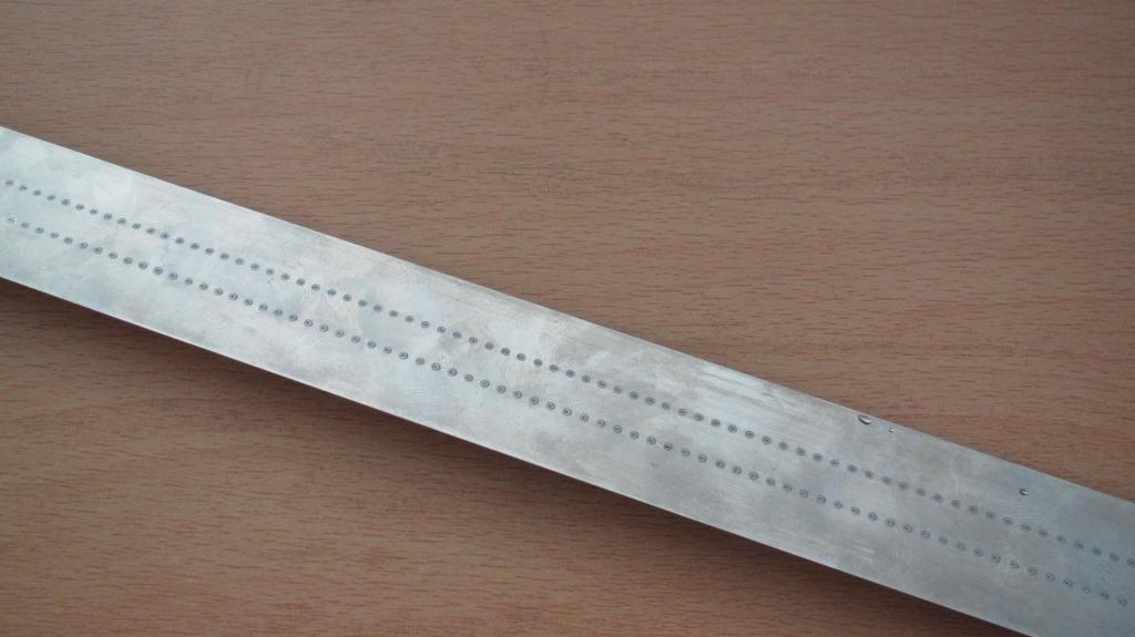

Có mà ko đẹp, các bạn nào biết nơi hàn đẹp gần như trong hình ko, xin chỉ dùmNguyên văn bởi thuannhat Xem bài viếtbạn cứ đến những chổ mà người ta làm lang can, cầu thang inox đấy người ta làm hết hà , mấy chổ này đầy ra đấy chạy ra đường thì có nhiều lắm mà

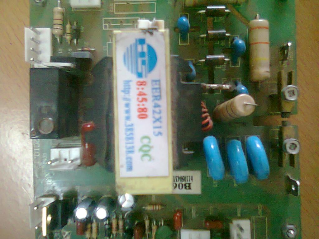

các bác ơi, em đang sửa 1 con máy hàn tig 200, vấn đề như sau : hàn Que thì bình thường chỉ là hàn tig ko được, em đoán bo mạch điều khiển ko có vấn đề gì và chỉ nghi phần HF thôi, nhưng ko có sơ đồ khối của nó thì chịu ko biết thế nào. ai có sơ đồ khối của máy tig 200A WEBCOM cho em với, nó là máy hàn của trung quốc nhưng bên Webcom mua lại. Phần HF thì em kt mấy con link kiên thấy ok, nhưng khi đo đầu ra của biến áp xung thì điện áp thấp lắm, hình như nó pải 4kvotl thì pai.
chà yêu cầu của bạn cao vậy , mình thấy người ta cũng hàn đẹp mà vảy cá lên cũng đều , mà theo hình của bạn thì bạn hàn gì mà lạ vậy không hàn dính cái gì cả chỉ là những điểm hàn tig từng phát một và khá đều tay , tóm lại là không hiểu sản phẩm là gì mà thấy lạ vậy
chà yêu cầu của bạn cao vậy , mình thấy người ta cũng hàn đẹp mà vảy cá lên cũng đều , mà theo hình của bạn thì bạn hàn gì mà lạ vậy không hàn dính cái gì cả chỉ là những điểm hàn tig từng phát một và khá đều tay , tóm lại là không hiểu sản phẩm là gì mà thấy lạ vậyCó mà ko đẹp, các bạn nào biết nơi hàn đẹp gần như trong hình ko, xin chỉ dùm
nếu có thể bạn hãy chụp bo feet và bo ( cao áp + nguồn ) mình sẽ hướng dẫn những vị trí bạn cần kiểm tracác bác ơi, em đang sửa 1 con máy hàn tig 200, vấn đề như sau : hàn Que thì bình thường chỉ là hàn tig ko được, em đoán bo mạch điều khiển ko có vấn đề gì và chỉ nghi phần HF thôi, nhưng ko có sơ đồ khối của nó thì chịu ko biết thế nào. ai có sơ đồ khối của máy tig 200A WEBCOM cho em với, nó là máy hàn của trung quốc nhưng bên Webcom mua lại. Phần HF thì em kt mấy con link kiên thấy ok, nhưng khi đo đầu ra của biến áp xung thì điện áp thấp lắm, hình như nó pải 4kvotl thì pai.Last edited by nsp; 19-07-2012, 12:22.
bạn làm các bước sau thử nhé , bóp cò súng hàn và sờ xem rơle màu đen có đóng không , nếu không thì kt công tắc tig/arc , xem có áp 50vdc ở jack phía trên cùng không nếu không có 50v thì dò ngược lên xem chổ lấy 50v ở bo giữa có không ( thường thì đứt mạch) , nếu rơle đóng thì đo xem tiếp điển ăn không , nếu tiếp điểm tốt thì kiểm tra diode còn tốt không ( thang 10k ) xem các điện trở công suất còn sống không , nếu tất cả tốt thì hư biếp áp rồi
em đo tất cả rồi bác ah, tất cả còn sống hết, em nghi mỗi cái biến áp nhưng mà tìm biến áp thay thế thì ko có, nhưng mà cách đo biến áp thế nào bác nhỉ? hình như ko bị đứt , có bjo nó bị chập dây ko bác?
mà rơle này em tháo ra đo điện trở cuộn hút lên tới 1,5k bác ah? thấy mấy cái như thế này đều thế? role này khác chỗ nào mà cuộn hút nó cao thế bác
tiện thể bác có sơ đồ đầu nối các jack của nó không? em tháo ra quên ko ghi chép lại, bjo sợ lắp ko chính xác.Last edited by nsp; 20-07-2012, 09:35.
biến áp thì không bán trên thì trường đâu , nó chỉ nhập theo nhà cung cấp thôi , do biến áp xung nên khi đo thì trở kháng về 0 omh hết , mà thường thì nó chập chứ không đứt , trở kháng rơle cở đó là được , áp danh định là 24v bạn cấp 18v mà nó hoạt động được là ok , sơ đồ thì mình không có rồi , mà bo này ít linhg kiện mà , nhưng khi hàn tig không được là thế nào bóp công tắc nó im ru luôn , hay chỉ ra khí quệt kim vào phôi thì hàn được khi đó mới là hư cao áp , còn bóp công tắc mà áp hàn không có là không hư cao áp đâu , chức năng các chân là : jack 2 gần rơle là áp cấp từ bo feet , jack 2 gần con irf là van khí , jack 2 trên cùng là lấy 50vdc từ bo giữa , jack 2 dưới cùng là công tắn hàn tig , jack 3 ( 4) kế bên là lên bo điền khiển ( nếu có dùng) jack 4 gần rơle , tùy máy thường là đi lên công tắc tig/arc , hai jack gần bugi lên cuộn kháng đưa cao áp ra vị trí nào cũng đượcLast edited by thuannhat; 19-07-2012, 19:11.
bo cao áp của bạn , đâu có rơle van khí đâu , nó đóng mở van bằng 1 con feet họ IRF mà , cái rơle duy nhất trên hình là rơle cao áp , bạn muốn đo áp khi bóp cò hàn tig thì dễ mà rút jack lấy nguồn cấp cho cao áp là xong , dễ nhất là rút jack 2 trên bo feet , mà máy bạn bóp công tắc hai mặt bugi ( vít lửa ) có phóng điện không mà lại có tiếng rít ? và khi hàn tig không được bạn có thử vừa bóp cò vừa chạm kim vào mas không ? nếu có thì có lửa hàn không ? bóp cò có ra khí không ?
