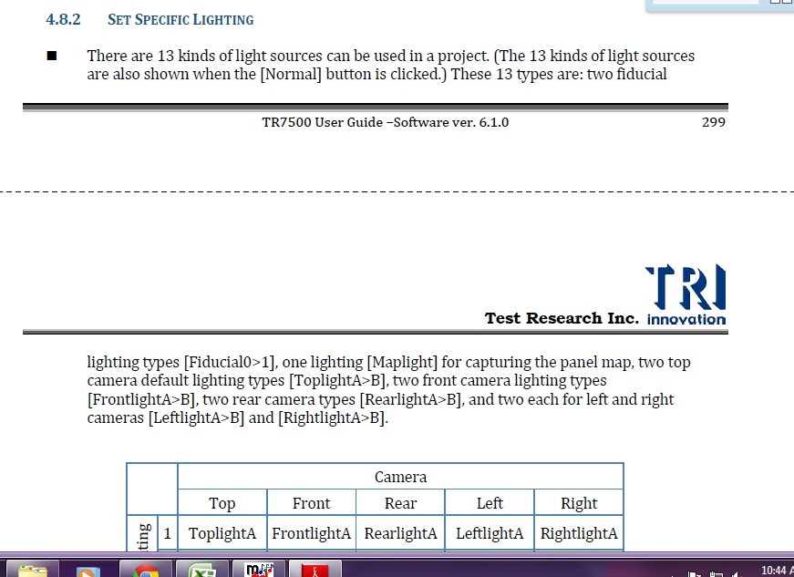

AE nào có file viết về cấu tạo TRI 7500 share cho AE cái nào, chưa đọc hardware nên đọc manual khó định hình qua. như trong ảnh thì không biết là TRI 7500 có 13 camera hay 1 chiếc, hay mấy chiếc camera.
Thanks!Last edited by nsp; 10-07-2013, 13:48.
TRI có tối đa 5 camera thôi, đâu ra mười mấy cái, 1 cái chính vuông góc PCB, 4 cái còn lại nhìn nghiệng nằm xung quanh camera chính, hình như hợp 1 góc 45 độ (ko nhớ chính xác) giống như hướng Đông Tây Nam Bắc vậy.Nguyên văn bởi SMTNews[ATTACH=CONFIG]69801[/ATTACH]
Thanks!
Từ Đài loan qua không train tốt bằng Thailand đâu, mặc dù Đài là gốc, nếu dc đề nghị bạn nên xin đổi, (bên Thái có 1 anh giỏi người Thái gốc Việt quê Hòa Bình) anh này nói tiếng Việt cũng khá, kinh nghiệm làm máy AOI thì tuyệt vời hơn Đài vì anh bám sản xuất trực tiếp khá nhiều.
Chúc vui
Quên, bổ sung chút, camera có thể là 1 CCD hoặc 3CCD, nếu tất cả 5 camera đều là 3CCD thì cũng tương mười mấy camera.
Đọc lại hình ảnh thì đó là 13 kiểu cung cấp ánh sáng khác nhau để kiểm tra, ko phải 13 camera.

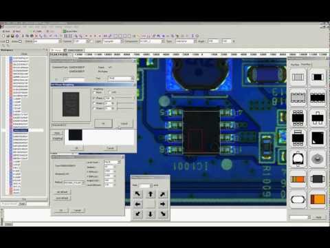

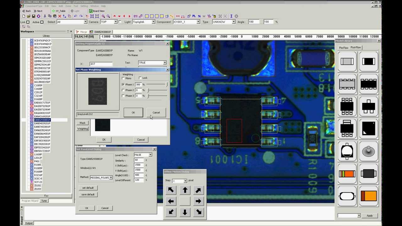

Coi thử đoạn phim này nhé, tài liệu để đâu cũng không nhớ nữa, từ từ tìm ra thì share nhéLast edited by nsp; 11-07-2013, 13:01.
