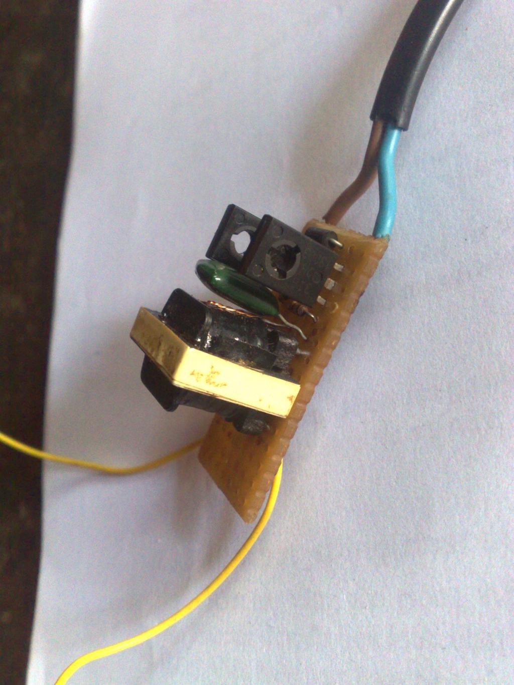

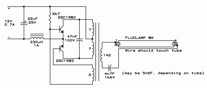

đả có sự nhầm lẩn giửa 1mm và 1cm [=10mm] rồi 1004 ơi!Nguyên văn bởi elec1004 Xem bài viếtEm muốn chạy như sơ đồ trên. Công suất ra khoảng 10w, 220v. Điện áp đầu vào 12v (dùng acquy xe máy). Biến áp em để ngoài nhà nên không biết thông số chính xác, mong a thông cảm. Em đang ở fòng trọ nên đang dùng lõi 1x1mm. Anh cố gắng tính giúp em với. Hoặc có công thức thì cho em xin cũng được. Hj, làm phiền a quá nhiều rồi. Thanks you!!!!!
sơ đồ trên chạy tr C2330 tầm cở củng 70w.
về công thức đả có của vivanpham đả tham khảo rồi.chổ nào không hiểu cứ hỏi.
về lỏi fe cho A biết chính xác để xem có tìm được đáp án thích hợp kôg.
Xin lỗi anh, bị nhầm. Đó là 10mmx10mm. Anh cho em xin link của bác vivanpham được không?Nguyên văn bởi manhnha11 Xem bài viếtđả có sự nhầm lẩn giửa 1mm và 1cm [=10mm] rồi 1004 ơi!
tìm công thức của vivanphamNguyên văn bởi elec1004 Xem bài viếtXin lỗi anh, bị nhầm. Đó là 10mmx10mm. Anh cho em xin link của bác vivanpham được không?
-vào điện tủ công xuất,gỏ tiếp :{ cach-tinh-so-vong-day-cho-bo-dao-dong-blocking-736/ }xong nhấn Enter.
-fe lỏi 1cm2,mà đó là lỏi gì vậy ,EI hay lỏi playback tivi. A sẻ giúp.

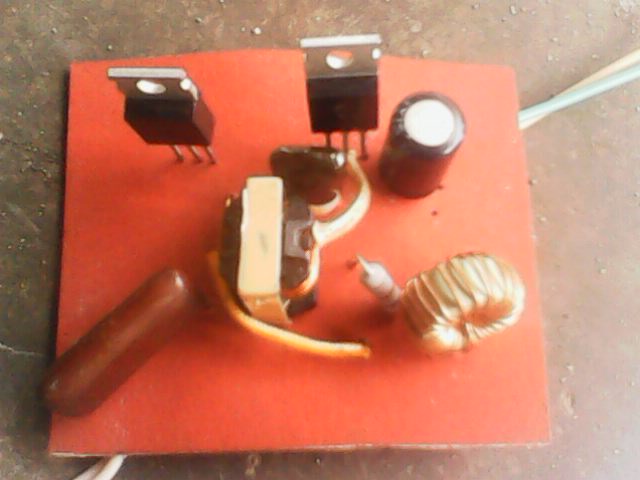

Mình cũng có làm cái mạch này nhưng mình không dùng D882 mà thay con CS lớn hơn TIP41C không lắp tỏa nhiệt, điện trở phân cực là 2.7K, cuộn nối với cực C day 0.4mm (tháo ở biến áp loại 1A, 12V) cuộn hồi tiếp 1 vòng, cuộng thứ cấp giữ nguyên từ cuộn dây của đèn chữ U rạng đông 20W, mình lắp mạch thì 2 con transistor chỉ hơi nóng kô lắp tỏa nhiệt nhưng biến áp xung quá nóng, bạn có thể giải thích được không ? Ở đây mình cũng tính điện áp 1V cho vòng ! Cuộn chặn 330uf tôi lấy cuộng dây hình xuyến ở main P3 tháo bảo dây lớn quấn lại dây nhỏ hơn, bằng dây cuộn sơ cấp biến áp xung.

tốm tắc theo yêu cầu:Nguyên văn bởi elec1004 Xem bài viếtCảm ơn anh! Là lõi 2 chữ E ghép lại anh à
nguồn vào : 12v dc
nguồn ra : 220v xung
công xuất : 10w
lỏi ferit : 1cm2
mạch kéo đẩy 2 trans.
-hảy đợi......đấy.
có lẻ bạn sử dụng bóng đèn 20w nên bị quá dòng ở cuộn thứ cấp tạo nên nóng dây nóng biến áp,còn tr đả thay công xuất lớn nên tỏa nhiệt tốt.Nguyên văn bởi duyhiep Xem bài viếtMình cũng có làm cái mạch này nhưng mình không dùng D882 mà thay con CS lớn hơn TIP41C không lắp tỏa nhiệt, điện trở phân cực là 2.7K, cuộn nối với cực C day 0.4mm (tháo ở biến áp loại 1A, 12V) cuộn hồi tiếp 1 vòng, cuộng thứ cấp giữ nguyên từ cuộn dây của đèn chữ U rạng đông 20W, mình lắp mạch thì 2 con transistor chỉ hơi nóng kô lắp tỏa nhiệt nhưng biến áp xung quá nóng, bạn có thể giải thích được không ? Ở đây mình cũng tính điện áp 1V cho vòng ! Cuộn chặn 330uf tôi lấy cuộng dây hình xuyến ở main P3 tháo bảo dây lớn quấn lại dây nhỏ hơn, bằng dây cuộn sơ cấp biến áp xung.

Mong bác giúp em làm thành công vụ nay với. Mạch em dùng D882 vì em coi trong cục mini inverter của thằng bạn nó cho gỡ ra xem, nó dùng cái đó để sạc điện thoại, dùng ắcquy xe máy khi cúp điện. Năn nỉ mãi nó mới cho mở ra xem. Mạch thì y như mạch em post lên ở trong bài. Nhưng nó không cho tháo ra đếm vòng dây nhưng em thấy cỡ dây rất nhỏ. Cuộn sơ, cuộn hồi tiếp, cuộn thứ đều cùng 1 loại dây. Em đoán dây khoảng 0,08mm thui, nhỏ lắm ạ. Còn Fe nó to cỡ gấp đôi fe 10mmx10mm.Nguyên văn bởi manhnha11 Xem bài viếttốm tắc theo yêu cầu:

3 ngày nay bận nghiên cứu tính cuộn dây cho phù hợp với mạch điện trên,cuối cùng tôi chọn cách tính sau:Nguyên văn bởi elec1004 Xem bài viếtMong bác giúp em làm thành công vụ nay với. Mạch em dùng D882 vì em coi trong cục mini inverter của thằng bạn nó cho gỡ ra xem, nó dùng cái đó để sạc điện thoại, dùng ắcquy xe máy khi cúp điện. Năn nỉ mãi nó mới cho mở ra xem. Mạch thì y như mạch em post lên ở trong bài. Nhưng nó không cho tháo ra đếm vòng dây nhưng em thấy cỡ dây rất nhỏ. Cuộn sơ, cuộn hồi tiếp, cuộn thứ đều cùng 1 loại dây. Em đoán dây khoảng 0,08mm thui, nhỏ lắm ạ. Còn Fe nó to cỡ gấp đôi fe 10mmx10mm.
-số vòng cuộn sơ cấp : 27 vg x 2 ,dây 0,5 mm
-số vòng cuộn hồi tiếp: 6 vg x 2 ,dây 0,4 mm
-số vòng cuộn thứ cấp: 495 vg ,dây 0,12
trước tiên quấn cuộn thứ cấp,xong lót 1 lớp cách điện[băng keo mỏng quấn 1 hoặc 2 lớp]
tiếp theo quấn cuộn hồi tiếp[quấn 2 cuộn ra mối giửa để thử nhiệm kôg dùng đến]quấn lót cách điện.
quấn tiếp cuộn sơ cấp,quấn dây đôi 1 lượt cho cân bằng tổng trở,

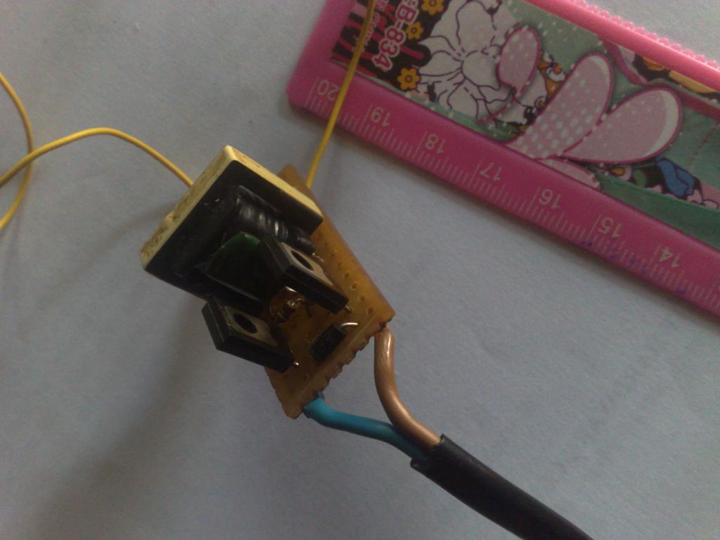

Cảm ơn a manhnha nhiều lắm nhưng mạch trên em thấy có 1 cuộn hồi tiếp thôi à. Mấy ngày hôm nay em cũng mằn mò làm với mạch trên với thông số như sau, anh xem giúp em: BAX 17mm x 20mm (e dùng thước đo). Cuộn thứ 29 vòng dây 0,4mm x 2, 1 cuộn hồi tiếp 5 vòng dây 0,3mm và cuộn sơ 550 vòng dây cỡ 0,08mm. Khi cấp điện 12v từ ắcquy xe máy khoảng 30s thì 2 con D882 nóng hổi dù chưa có tải nhưng có tải thì không có gì thay đổi, nó vẫn nóng ( tải em dùng compact 15w, rất sáng ). Khoảng 1 phút thử thì 2 con D882 chầu trời. Giờ em thay 2 con D882 = 2 con 13001(loại trans to lấy trong compact hư). Thử compact thì đèn chỉ chớp tắt như đèn nháy. Chạy sạc điện thoại thì cũng sạc được sờ vào sò nó rất nóng(sờ vào bỏng tay luôn) nhưng thử khoảng 10 phút nó không cháy nhưng sợ chết sò nên em không dám thử nữa. Mong các bác giúp em vụ này với ạ! Thank all,Nguyên văn bởi manhnha11 Xem bài viết3 ngày nay bận nghiên cứu tính cuộn dây cho phù hợp với mạch điện trên,cuối cùng tôi chọn cách tính sau:
