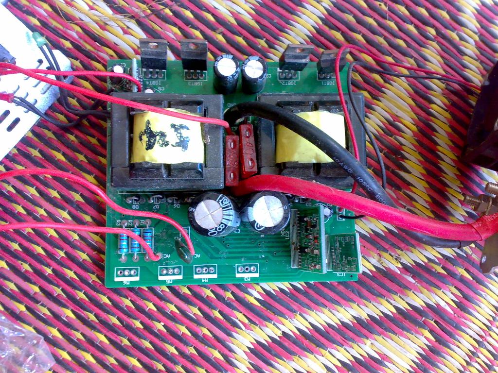

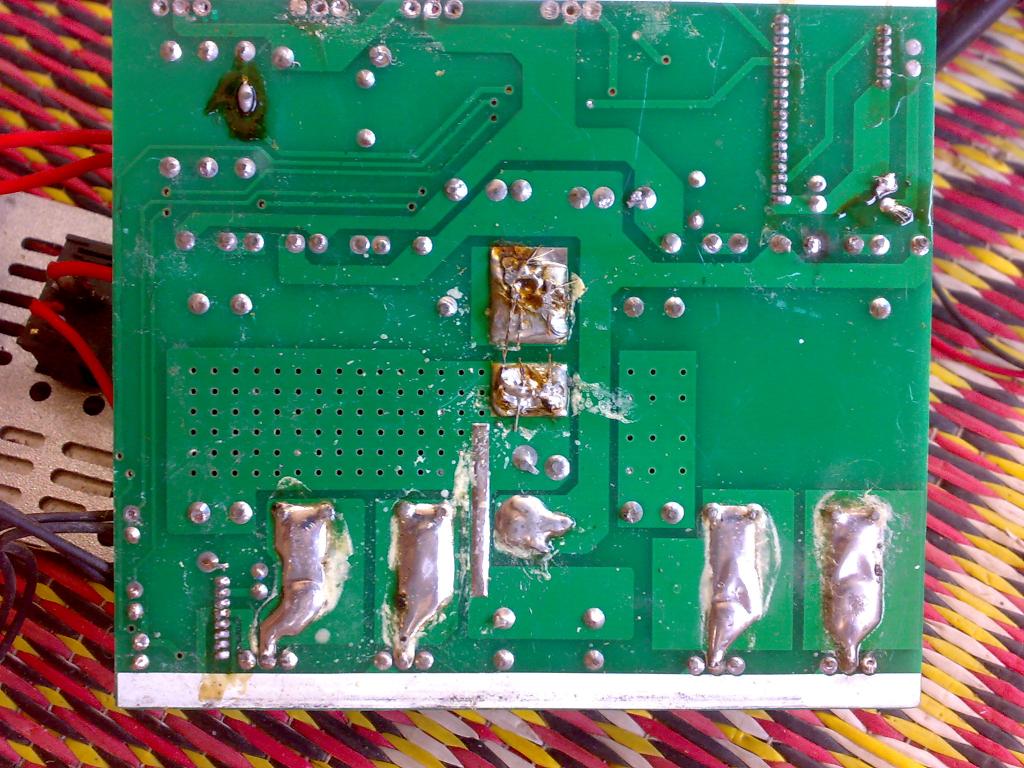

hiện tại em cắm điện role đóng , có con tụ bi lồi . em đã thay . em chưa sửa kích bao giờ. các bác cho em ý kiến
giúp em kích điện với
kích điện ko đóng role
hiện tại em cắm điện ko đóng role. em kiểm tra ko có 12v dc o đầu 1,3 cuộn từ. điện từ 220v mỗi đầu nối 1 con trở 60k vào 2 chân con opto quang 521. vào chân 1, 2 ra 3 ,4 chân 4 mass. chân 3 qua trở 10 ôm. vào ic 12c 1052a em đo ko có điện áp ra gi cả. mong mọi Ae diễn đàn giúp đỡ em lần đầu sửa kích.
Chịu rồi, bạn nói thế này thì ai mà hiểu nổi.Nguyên văn bởi chdthdt Xem bài viếthiện tại em cắm điện ko đóng role. em kiểm tra ko có 12v dc o đầu 1,3 cuộn từ. điện từ 220v mỗi đầu nối 1 con trở 60k vào 2 chân con opto quang 521. vào chân 1, 2 ra 3 ,4 chân 4 mass. chân 3 qua trở 10 ôm. vào ic 12c 1052a em đo ko có điện áp ra gi cả. mong mọi Ae diễn đàn giúp đỡ em lần đầu sửa kích.
Bó tay, ít ra cũng phải nói hãng nào, model, cho xin mấy cái ảnh, rơle nào không đóng, chế độ inverter còn tốt không, hay là chỉ bị mỗi phần chuyển mạch thôi.Chuyên:

Kích điện mà cháy mất công suất thì sẽ cháy nốt phần đệm xung. Nếu bạn chỉ thay FET công suất mà không sửa phần đệm thì chỉ mất tiền oan thôi. thông thường trước khi đóng Sò công suất vào bạn phải kiểm tra xem giữa cực G và S của sò đã có xung chưa. Nếu không có xung thì đừng có đóng sò. Nếu bạn có oscilloscope đo kiểm được là tốt nhất. Nếu không thì có thể dùng đồng hồ kim đo thang điện xoay chiều.( cái này chỉ tương đối thôi nhé ).Nguyên văn bởi hoanghung92 Xem bài viếtBác hongnguyen83 có kinh nghiệm sửa kích không giúp mình tí, hiện tại mình có cái kích tàu bị cháy mấy con công suất MOSFET(IRF840) nhưng thay vào toàn bị chết, bác có kinh nghiệm cho mình biết kiểm tra thế nào khi thay MOSFET này được không? thank
[ATTACH=CONFIG]49617[/ATTACH]
[ATTACH=CONFIG]49618[/ATTACH]

cháy irf 840 thi trứoc tien ban đung cám sò vào ,bạn kiem tra xem máy con diot 4148 coi có chết không,va cả mấy con điện trở luôn,thông thường 4 chan kích cua fet thì 2 cặp chân có điện áp bằng nhau, bạn thử tải bóng sợi đốt từ 40w-100w trực tiếp 2 chân tụ 22mf-400v xem có sáng không,nếu được thì bạn mới được lắp sò 840 vào. nếu không nguy cơ đi fet là rất cao.chúc vuiii,.,,,,
