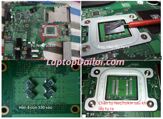

    Con laptop Toshiba L510 của em bỗng dưng dở chứng cứ dùng dc tí là khởi động lại liên tục, có lúc bật lên rồi tự khởi động lại liên tục. Em vào bios disable dual core thì dùng bình thường (tự nhiên tốc độ CPU còn 1/2, tắt 1 nhân) thì dùng dc, nhưng tốc độ tương đối chậm. em xem trên mạng thì nói là bị pan tụ Nec/tokin. em tìm mãi ko có chỗ nào bán tụ dán. Xem trên mạng thì thấy có bác đã dùng tụ hóa để thay thế bằng cách dán trực tiếp, kết quả ok nhưng cứ nối dây cho tụ dài ra (vì nó cao nên lắp vào bị kênh) thì ko hoạt động được. Các bác giải thích giúp lý do tại sao với ạ khi gắn trực tiếp thì chạy nhưng nối dây dài ra thì không hoạt động????????? (đoạn dây đồng khá ngắn, trở kháng chắc ko đáng kể để đến nỗi tụ ko hoạt động được)
    _______
    p/s: Em đã gắn thêm 2 con tụ theo hướng dẫn (may chưa tháo con nectokin nên vẫn chạy dc (disabe dual core)), nhưng nối dây dài ra khoảng 10cm. tìm hiểu chắc cũng như một số người đã làm==> ko hoạt động dc.
    'Em đã xử lý được rồi, hay quá. Đúng là bị rỉ con tụ Nec/Tokin thật. Sau một ngày mò mẫm, thay thử bằng 1 cặp tụ 561 gỡ ở main Gigabyte chết vào, giờ máy chạy phà phà, mỗi tội tụ to quá, lắp vào kênh cả bàn phím, nhưng hơi gồ lên 1 tí thôi... hơi xấu. Đúng là pan đặc trưng của Toshiba thật. Có 1 điều như thế này, em đang thắc mắc, nếu nối thêm chân tụ cho dài ra khoảng 3cm để gắn ra chỗ khác cho đỡ bị kênh thì máy im re, nhất định không lên hình, mặc dù đo Vcore vẫn có. Đành để nguyên chân gắn ngay tại chỗ thì ok , đúng là thấy hơi lạ. Bây giờ nhìn bàn phím hơi gồ lên trông xấu quá. Đã chạy Tes thử 20h thấy ok lắm các bác ạ, không biểt có được lâu không.

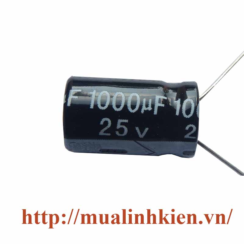

                    Đây là con tụ nec/tokin họ đã sửa thay bằng tụ dán nhưng em thay nó bằng tụ hóa 1000uf 25V, hàn trực tiếp trên main (chỗ con 330) thì chạy nhưng cứ nối thêm đoạn dây vào để lôi tụ ra chỗ khác (ko hàn trên main) thì máy ko chạy được Click image for larger version

                    Đây là hình con tụ thay thế

                        À, theo mình đoán, con tụ này có trị số lớn, nó ổn áp nguồn cho mạch khi chạy dòng lớn hàng ampe nên điện trở nội của tụ là rất ảnh hưởng tới độ gợn điện áp. Khi để tụ ra xa, tức là chân cẳng dài thì dù chỉ là hàng chục miliôm nhưng cũng đủ gây ra sụt lớn lớn hàng trăm milivôn, thế nên vi xử lý không chấp nhận điện áp không bằng phẳng này!
                          Nguồn cho CPU phải thật "sạch" một cái tụ không tốt đã gây vấn đề rồi. Khi nối thêm đoạn dây, thì chính đoạn dây đó sẽ bị các loại nhiễu cao tần nhiễm vào truyền đến CPU, nó đình công là đúng thôi.
                            - vậy bạn 123... mắc song song thêm 1 con tụ giấy nhỏ xíu vào mên chỗ mà bạn nối dây ra con tụ to ấy, để nó dập nhiễu cao tần bị phơi nhiễm vào là được...
                              Ở ĐÂY KHÔNG PHẢI NHIỄU CAO TẦN LÀ NGUYÊN NHÂN ĐÂU, HÃY XEM CÁI PAD ĐỂ HÀN CON TỤ KÌA, DIỆN TÍCH KHÁ LÀ LỚN CHỨNG TỎ LÀM GIẢM ĐIỆN TRỞ!
                              bẠN CỨ THỬ HÀN THÊM TỤ NHƯ MÈOMƯỚP XEM CÓ CHẠY ĐƯỢC KHÔNG RỒI CHO BIẾT NHÉ!
