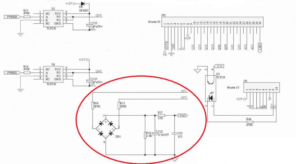

                        Thế thì làm theo S2285, lấy 2 đường ra qua 2 trở 200K, nắn lọc rồi hạ áp, qua phân áp, lấy 1 đường VFB để điều chỉnh và ổn áp. Mình đã làm cả 2 thằng này, thấy kiểu lấy mẫu của S2285 ổn định hơn EG rất nhiều, ko có tình trạng bị vọt áp, điều chỉnh tuyến tính hơn, LK của mạch lấy mẫu khi băm trên 4 van về bo SPWM driver đơn giản dễ thiết kế hơn EG. EG áp ra trong các trạng thái, ko tải, nửa tải, đầy tải ko ổn định được 1 con số như S2285 mà thường nhảy nhót quanh giá trị fixed 1 vài V.
                        Mạch nên tính gọn nhẹ thôi vì nếu làm cách ly thì toàn bộ phần DC-AC có 2 nguồn cấp riêng - cách ly mà, ko nhất thiết phải dùng BA cách ly, lấy mẫu. Bảo vệ thì có chăng 2 con zenner 5V đấu xuôi ngược sau phân áp là OK.
                        Chốt lại là dùng xung băm đơn cực - điều chế 1 nửa bán kỳ, băm trên 4 van. Lấy mẫu bằng áp trung bình theo cách của S2285. Vì mình thấy TP_Electro băm sine ko có phản hồi mà ko bị méo sóng khi chạy tải xén nửa bán kỳ. Các bo S2285, EG mình làm thì mình nghĩ nó chỉ hồi tiếp để ổn áp chứ ko có sửa méo đâu. Việc lấy mẫu chỉ là để ổn áp trên DC-AC. Cứ làm thế đã, sau có vấn đề thì sửa code chứ cũng ko phải sửa phần cứng.

                            S2285 thì cho hết đi từ lâu lắm rồi, ko còn mạch nào, chỉ còn sơ đồ nguyên lý trên máy tính thôi. Mạch hồi tiếp của nó như hình dưới. Nhìn thì cũng có thể thấy là dạng sóng của nó ko phải là nguyên dạng bán kỳ sine nữa, chỉ là DC thôi, thay tụ 10uF, áp ra AC ổn định hơn.
                            EGS thì phần lấy mẫu của lấy ở nửa cầu băm SPWM ko nắn, ko lọc, chỉ lọc nhiễu bằng 1 gốm 104 thôi.

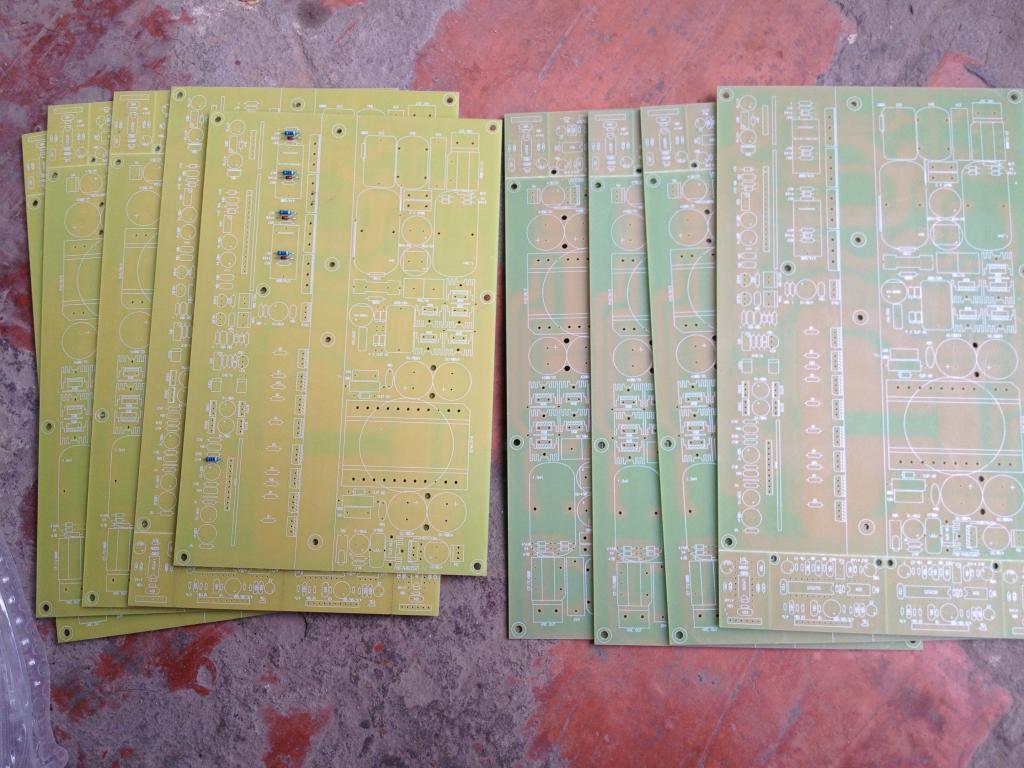

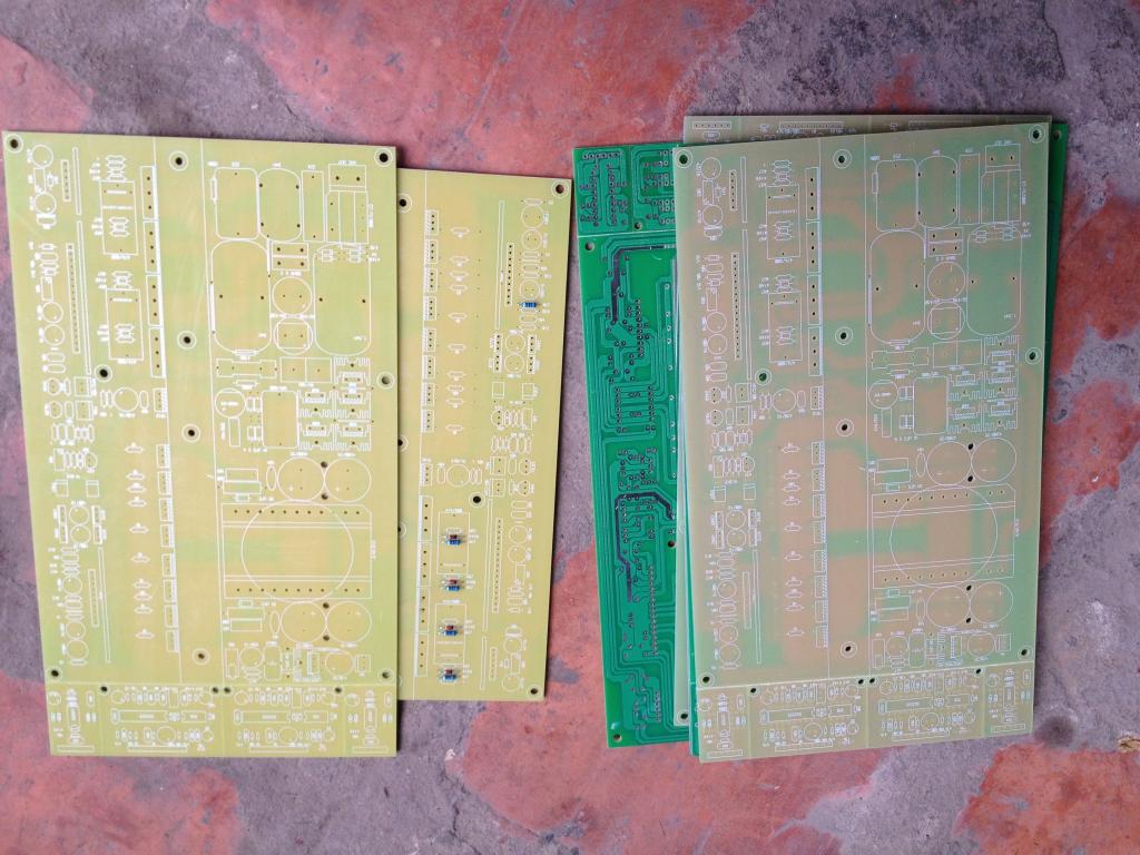

                              Có ít mạch InVT của Mr Thành NB đây, đang chờ cái Module sineVN của AE để trải nghiệm. Click image for larger version
ID:	1665775 Click image for larger version
                              • #30
                                mnbcxz board đó chạy với mạch lái sin nào đó bác? E nhìn hình như có 2 cuộn cảm lọc thì phải
                                phamlinhddk Tìm hiểu thêm về phamlinhddk
