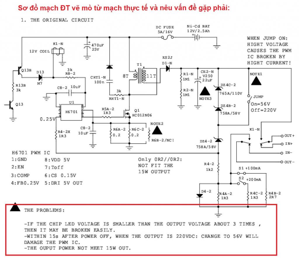

                    Như hiện tại, công ty ĐT đang làm thì cần cái bộ nguồn pin sạc cho các module/đèn led dải áp từ 17-230Vdc. Bộ nguồn đang dùng gặp sự cố chết chíp led nếu không chỉnh dải áp ra cho phù hợp led.
                    Hãng sản xuất nó thay đổi hàng chục version vẫn chả khắc phục được (hoặc nó cố ý thế để bán hàng).
                    Em mới liên hệ hãng khác, nó nói không đáp ứng được yêu cầu dùng bất kì chíp led nào từ 17-230V mà không hư led (nếu không chuyển dải áp phù hợp):
                    "Dear Dinh,
                    So you expect 20W led driver can work your several different light fixture, right?
                    We can't provide the Ni-Cd battery, but if you can accept Lithium battery, then our YM serial can work for your light fixture, but can't meet 17-230VDC.
                    What kinds of light fixture you designed to 17VDC?..."

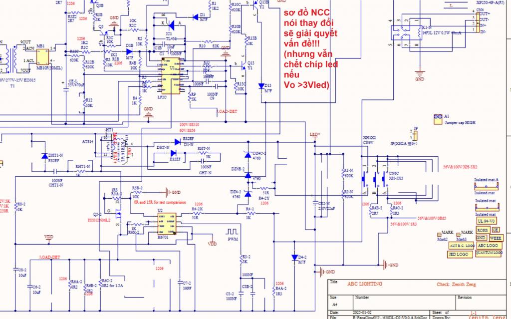

                    Em thì từ lâu rồi đưa ra thay đổi để OK thì hãng cũ nó đâu thèm nghe, nó cứ thay đổi hết version này tới khác, rồi cuối cùng trước Tết nó nói nó thay đổi theo ý nó và thử làm theo em nhưng đều chết chíp led và/hoặc IC PWM. Nó nói em cho nó xem video test đủ loại chíp từ 17-230V cắm trực tiếp không hư chíp.
                    Giá mà ở VN mình có ai sản xuất thì hay biết mấy, nhưng làm sao bán được cho người VN?
                    Nghĩ thấy khá buồn, vì bản thân mình có thể thiết kế để đáp ứng tốt yêu cầu, tốt hơn hàng nhập nhưng lại không có điều kiện để làm, không có điều kiện mà chia sẻ cho người của mình làm!
                    P/S: ĐT chia sẻ vấn đề là xem như đã... để lộ bí mật..., chỉ mong có thể ít nhiều giúp ích cho những người yêu điện tử chân chính, không mong bị lợi dụng đấu đá lẫn nhau vì mục đích cá nhân hẹp hòi, rất mong được sự cảm thông sâu sắc!!!)

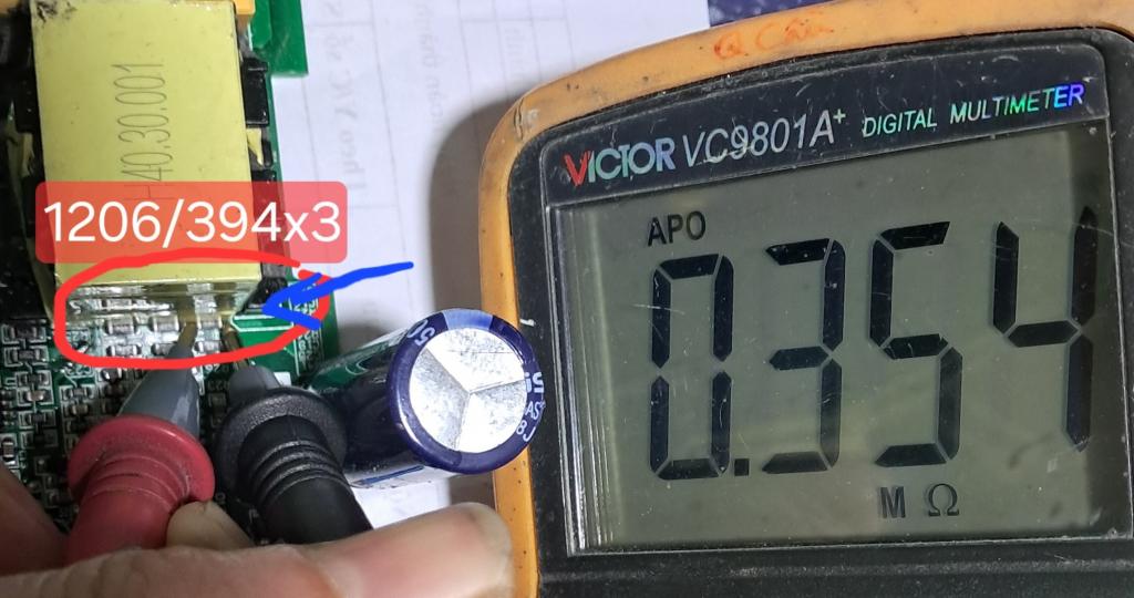

                        Nhân đây, xin các bác giúp ĐT với: ở Việt Nam mình có chỗ nào uy tín bán chip trở 1206/3903-390K [chip trở loại tốt, không hoặc ít thay đổi trị số sau thời gian sử dụng] thì chỉ giúp nhé, chứ hiện tại chip 1206/394-390K sau thời gian nó còn khoảng 380-340K khiến mạch không chạy! ĐT cảm ơn rất nhiều ạ.
                        Và liệu có các mã chip trở sau không, nếu có và mua được thì thật tốt hơn nữa:
                        chíp trở 1206- 1% (4 con số): 2354 (2.350M) hoặc 3504 (3.500M)
                        P/S: đã cách li 3 điện trở mới đo, đảm bảo VOM chỉ đo 1 mình điện trở cần đo.
                        Click image for larger version  Name:	390k.jpg Views:	0 Size:	74.0 KB ID:	1734825
