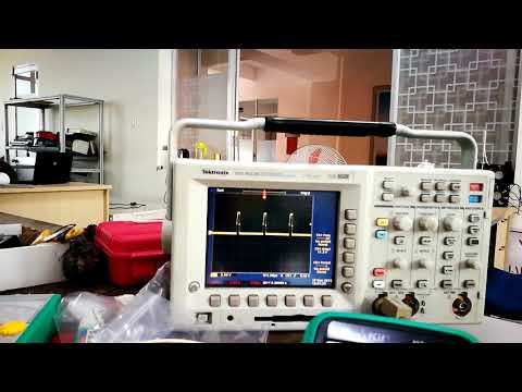

                        nó cũng giống như câu hỏi: tại sao băm sine bằng egs002 tần số 23,4khz từ điện 12vdc thành 6.5vac cho qua biến áp sắt lên 220vac, tại sao biến áp sắt lại chịu được xung 23,4khz?

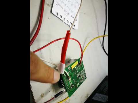

                          nguồn dc/dc 110V => 12VDC

                                cach đấu nối nguồn sps dc/dc 110V=>12V
