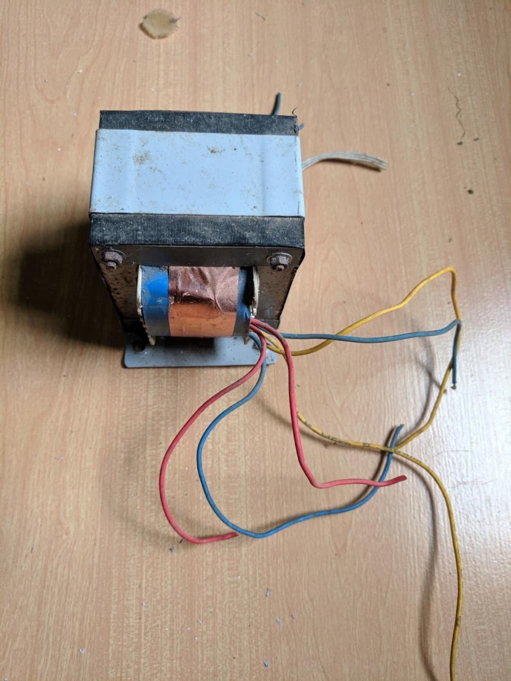

    Biến thế lò vi sóng hay được dân độ chế mod lại thành máy hàn cell, mình có cái biến thế kia thì mod được ko các bác?
    Với lại cần những gì thì đủ để chế hoàn chỉnh thành máy hàn cell pin 18650? Click image for larger version

    Tháo cuộn thứ cấp ra, dùng dây lõi to quấn 2 vòng.

      Bạn nên tham khảo thực tế máy hàn và cách hàn cell ngoài tiệm hàn trước, để được kết quả mong muốn mà không có vấn đề gì đáng tiếc xảy ra.
        Có cần mạch Timer không nhể? Thấy trên Youtube nó chả cần timer mà vẫn hàn cell ầm ầm
          Xin chào các bác trong diễn đàn, mình là newbie cũng có chút đam mê với điện tử và tự động, mình là dân cơ khí nên hiểu biết về điện tử có hạn chế nên có thể các vấn đề mình hỏi các bác có cười mình xin chịu. Mình muốn hỏi là có thể dùng máy hàn que ( máy hàn điện tử) để hàn cell pin không? Dĩ nhiên là cần timer và tay cân lực để ngắt nhanh nhưng có làm nổ pin không? Vì mình đã từng thấy bình accu bị nổ khi hàn điện trên xe honda nếu không rút mass khỏi bình. Có cao nhân nào từng biết xin cho mình lời khuyên, xin cảm ơn
            Dùng máy hàn que (chuyên cho tạo hồ quang) để hàn cell (bản chất là hàn tiếp xúc) ? Được, nhưng rất khó vì bản chất 2 kiểu hàn khác nhau. Dù máy hàn hồ quang điện tử có hạn dòng nhưng điện áp đầu ra tới vài chục V cần thiết để mồi hồ quang. Hàn cell chỉ cần điện áp vài V để hàn tiếp xúc, tối kỵ hồ quang.
            Có nổ cell không ? Nếu cả 2 cực cell đều để trống và không nối với nhau theo bất kỳ cách nào thì khó mà nổ được.
            Nổ khi
            • Ngắn mạch 2 cực theo một cách nào đó hoặc có dòng rất lớn chạy qua
            • Nhiệt độ cell quá cao
            • Cell đã nạp đầy mà bị thủng - lithium bên trong gặp O2 trong không khí bắt cháy.
            Ngoài các trường hợp trên thì hàn điện kiểu gì cell cũng không nổ.
              Cám ơn bạn đã giải thích, nhưng nếu như có cách nào để giảm áp của đầu ra máy hàn que xuống còn khoảng 12_15V nhưng vẫn chịu được dòng cao ( 100_200A ) thì có thể dùng để hàn cell được không?
                Máy hàn hồ quang biến áp sắt từ : bỏ bớt số vòng dây cuộn thứ cấp hoặc câu dây vào phía trong cuộn thứ cấp để lấy điện áp thấp hơn. Máy hàn điện tử : phải can thiệp vào mạch, chỗ phản hồi điện áp cuộn thứ cấp. Một số loại máy hàn điện tử loại rẻ tiền thậm chí còn không phản hồi điện áp thứ cấp ! Coi bộ khó đối với người không chuyên.
                Thợ cơ khí không chuyên điện tử thì đừng cố can thiệp vào mạch, nên cân nhắc mua máy hàn cell loại nhỏ chạy pin không dùng biến áp. Hoặc chế lấy máy hàn từ bình ắc-quy đề và công tắc đề xe máy / ô tô. Trên Youtube có vài video hướng dẫn khá đơn giản.
                  Hàn pin, Hàn inox là kiểu hàn bấm . Nó sinh nhiệt do tiếp xúc giữa hai mặt của inox . Nó cần dòng điện AC. Tôi từng dùng dòng DC nhưng thất bại . Chỉ làm cháy điểm hàn chứ không dính được . Bạn nên mua luôn một cái máy mà dùng . Đừng tự chế . Tại vì cái biến áp chỉ là chuyện nhỏ . Thứ quan trọng nhất là cái tay hàn , mỏ điện cực ... . Chế tạo mấy chi tiết đơn giản đó ,tốn hơn cả cái biến áp . Hàn inox có công nghệ hồ quang TIG pot .Nó hàn được những điểm nhỏ dưới 1mm . Nhưng cần tay nghề cao .
