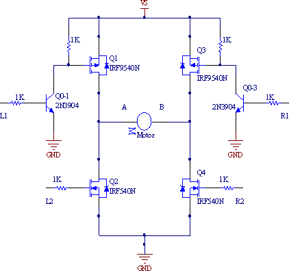

Bạn cho hỏi tại sao cầu H mosfet điện áp kích tại Q2, Q4 cao gấp đôi Q1, Q3 cảm ơn nhiều.
Vấn đề là cái mạch đó thiết kế thế nào? Ví dụ ở hình dưới thì Q2, Q4, là kích trực tiếp vào mosfet nên cần điện áp > 10V để chúng dẫn bão hoà, còn Q1 và Q3 được kích thông qua trans đệm, mà điện áp để kích trans nhỏ hơn nhiều.Nguyên văn bởi tuan463 Xem bài viết
Cảm ơn bạn nhiều!
Còn trường hợp bên dưới dùng 4 mosfet đều là kênh N, khi kích thì cần có Vgs > 10V, mà Q2 và Q4 có S nối với GND nên chỉ cần kích > 10V, còn Q1 và Q3 có điện áp chân S lên bằng với nguồn cấp (lúc nó dẫn bào hoà), giả sử nguồn là 10V đi, vậy điện áp kích (so với GND) phải là >20V
- 1 like
Cảm ơn bạn trthnguyen rất nhiều.
Mạch egs002 điều khiển 4 fet N của mình ráp thì đo nó ngược lại với cách bạn giải thích nên mình đặt câu hỏi.
