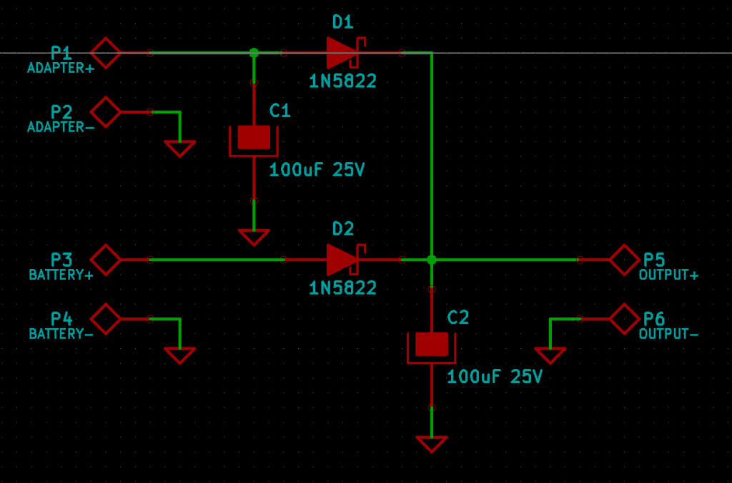

Gửi các sếp. Em là newbie. Có dự định ghép nguồn để sử dụng. Việc là thế này. Em có 1 nguồn accu 12v. 1 nguồn xoay chiều tối đa 16v. Em định dùng diot ghép để sử dụng cho đèn. Yêu cầu của em là. Khi nguồn xoay chiều dưới 12v thì dùng accu, nguồn xoay chiều trên 12v thì dùng của nguồn xoay chiều( nguồn xoay chiều có cầu chỉnh lưu thành DC riêng ạ). Em định dùng 2diot để ghép nguồn. Mong được các sếp chỉ bảo.
Ghép nguồn

Tôi nghĩ mạch này có một số vấn đề. Một là để con tụ 100uF sẽ mất công suất vì tần số thấp trở nội của tụ Tantalum tăng lên rất cao. Thứ hai là dùng một diode lọc cho nguồn AC 16V chỉ ra nửa cầu thôi, nên dùng cầu 4 diodes để ra nhuyễn hơn. Thứ ba, khi áp AC xụp xuống dưới 12V không có nghĩa là Accu sẽ chạy hoàn toàn mà vẫn chia sẽ dòng từ hai nguồn ngoại trừ nguồn AC xụp áp hoàn toàn. Tôi nghĩ mình nên chỉnh lưu qua cầu diode và dùng tụ khoảng > 470uF rồi sau đó dùng diode 1N5822 nhập vào với mạch DC bên kia. Hoặc muốn tốt hơn thì nguồn AC chuyển qua DC rồi đưa vào IC ổn áp 7812 tạo ra 12V. Nhập với nguồn 12VDC.
Tôi lại nghĩ k có vấn đề gì. Bên phía adapter chắc chắn đã chỉnh lưu cầu và có tụ điện dung lớn để làm phẳng rồi (thể hiện rõ ràng bằng dấu +- ở P1 và P2), do đó C1 chỉ là lọc thêm lần nữa mà thôi, không gây mất công suấtNguyên văn bởi Thanh Ng Xem bài viếtTôi nghĩ mạch này có một số vấn đề. Một là để con tụ 100uF sẽ mất công suất vì tần số thấp trở nội của tụ Tantalum tăng lên rất cao. Thứ hai là dùng một diode lọc cho nguồn AC 16V chỉ ra nửa cầu thôi, nên dùng cầu 4 diodes để ra nhuyễn hơn. Thứ ba, khi áp AC xụp xuống dưới 12V không có nghĩa là Accu sẽ chạy hoàn toàn mà vẫn chia sẽ dòng từ hai nguồn ngoại trừ nguồn AC xụp áp hoàn toàn. Tôi nghĩ mình nên chỉnh lưu qua cầu diode và dùng tụ khoảng > 470uF rồi sau đó dùng diode 1N5822 nhập vào với mạch DC bên kia. Hoặc muốn tốt hơn thì nguồn AC chuyển qua DC rồi đưa vào IC ổn áp 7812 tạo ra 12V. Nhập với nguồn 12VDC.
Có lẽ người mở luồng sẽ không quan tâm đến việc chia dòng giữa 2 nguồn, cậu ta chỉ đơn giản là muốn giữ cho điện áp tải không giảm quá 12V mà thôi, hoặc đơn giản là cậu ta đang muốn chuyển nguồn tự động cho 1 thiết bị nào đó để nó không bị gián đoạn (modem chẳng hạn)
Cồng kềnh hơn dùng diodeNguyên văn bởi rockme.ws Xem bài viếtmình nghĩ nên chuyển mạch bằng relay. Thêm con tụ lớn lớn để đỡ mất thời gian deal time
