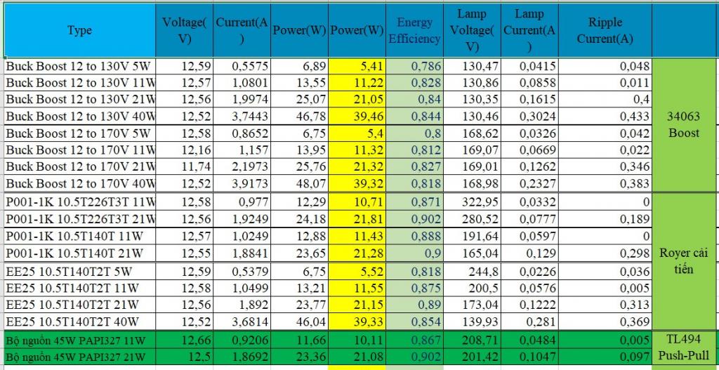

        Thêm mọt sự diệu kì của loại mạch Royer cải tiến này là khi tăng giá trị tụ điện giữa 2 cực C của BJT thì tuy tần số dao động giảm đi nhưng áp ra lại tăng lên một ít!
        Mày mò về nó vài ngày, cũng đã nâng được hiệu suất của mạch trên 90%, rút ra được trọng tâm như sau:
        - nên dùng BJT có hfe từ 250 trở lên, có vẻ hfe càng cao thì hiệu suất càng cao (do tổn hao trên trở mồi Rb giảm đi, nhờ chọn Rb lớn hơn)
        - tải cần... nằng nặng xíu, lớn từ 30% Ic thì hiệu suất mới cao.
        - sẽ có một công suất nào đó đạt hiệu suất cao nhất, có thể có sự cộng hưởng gì đấy.
        Đây là kết quả và so sánh 3 loại inverter (của mình): Click image for larger version
        • #64
          ý kiến hỏi chút mấy bác đang làm mạch này có hồi tiếp không hay là dao động hở, sao điện áp ra thồi thụt dữ dậy. Về bác Đinh Thương cần mua mạch gì bên trung thì inbox mình giúp coi đc không nhé
          • #65
            Nguyên văn bởi lris41 Xem bài viết
            Cảm ơn bác quan tâm.
            ​​​​​​Là dao động hở thôi bác, không hồi tiếp.
            Mới kiểm tra thêm bộ boost áp ổn dòng MPPT của đèn solar thì thấy cũng khá cao, từ 87.5-91.3%, chạy 12V8, ra 30 - 36V/1.7A
            Mà thử cho điện áp DC đầu vào sạc cho pin thì thấy cũng như bình thường, tức Vi lớn hơn Vpin thì mới có dòng nạp. Vậy không biết MPPT nó tối ưu hiệu suất sạc theo kiểu gì nữa!
