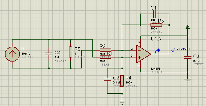

Đây là cái mạch khuếch đại vi sai áp của mình ( nguồn dòng là pin mặt trời khoảng vài chục mA, đo áp trên điện trở đầu vào R5 ( vài ohm ) = ( mA x R5 ) = mV sau đó khuếch đại lên khoảng 5V, tiếp tục đưa nó vào ADC ) nhưng mình cũng chưa hiểu kỹ các tụ trong đó. Các bạn cho mình hỏi nó có chỗ nào chưa chính xác không? và cách khắc phục như thế nào . Cám ơn cám bạn trước.

@vit_keu_dong:
Thường thì cell pin năng lượng mặt trời có các thông số: điện áp làm việc, dòng điện ngắn mạch, ...
Nếu bạn không biết hoặc không đo trước những thông số đó thì mạch điện(bạn vẽ) sẽ làm khó bạn trong việc tính toán và kiểm soát cell pin.
